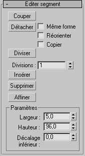

Ce panneau déroulant apparaît lorsque vous sélectionnez un objet Mur et que vous accédez ensuite au niveau de sous-objet Segment.
Chaque segment de mur est défini par deux sommets de mur et connecte ceux-ci. Le déplacement d'un segment revient à déplacer ses deux sommets simultanément. Ce déplacement a pour effet de mettre à l'échelle les segments contigus, et de les faire pivoter autour de leurs autres sommets. Il est uniquement possible de modifier l'échelle horizontale d'un segment de mur (toutes les fonctions de mise à l'échelle permettent de parvenir à ce résultat). Il n'est pas possible de pivoter un segment.
Permet de spécifier un point de rupture dans un segment de mur.
Il n'est pas nécessaire de sélectionner un segment au préalable. Lorsque vous déplacez le curseur sur l'objet, l'icône de la souris se transforme en icône Couper. Deux sommets coïncidents sont créés à la position sélectionnée sur le segment et 3ds Max coupe le segment en deux parties.
Détache les segments de mur sélectionnés et crée un nouvel objet Mur à partir de ceux-ci.
Détache le segment de mur tout en conservant celui-ci comme partie intégrante de l'objet Mur. Si vous activez également Copier, 3ds Max positionne une copie détachée du segment au même emplacement.
Détache le segment de mur, copie le système de coordonnées local de l'objet et positionne le segment de sorte que son système de coordonnées local coïncide avec l'origine de l'espace de coordonnées Univers. Si vous activez également Copier, 3ds Max détache une copie du segment et laisse les segments d'origine au même emplacement.
Copie le segment de mur détaché au lieu de le déplacer.
Divise chaque segment sélectionné par le nombre de sommets spécifié dans le champ à double flèche Divisions. Sélectionnez un ou plusieurs segments, définissez la valeur de la double flèche Divisions, puis cliquez sur Diviser.
Correspond au nombre de divisions du segment.
Possède une fonction identique à celle du bouton Insérer en mode de sélection sous-objet Sommet. Cette opération insère un ou plusieurs sommets, ce qui crée des segments supplémentaires. Lorsque vous déplacez le curseur sur un point Insérer valide, l'icône de la souris se transforme en icône Insérer. Cliquez avec le bouton droit de la souris pour arrêter l'insertion de sommets et de segments.
Supprime tous les segments sélectionnés de l'objet mur courant.
Possède une fonction identique à celle du bouton Affiner en mode de sélection sous-objet Sommet. Cette opération ajoute un sommet à la position choisie le long du segment de mur sur lequel vous cliquez. Lorsque vous déplacez le curseur sur un point Affiner valide, l'icône de la souris se transforme en icône Affiner.
Modifie la largeur du ou des segments sélectionnés.
Modifie la hauteur du ou des segments sélectionnés.
Définit la distance entre le bas du ou des segments sélectionnés et le sol.
