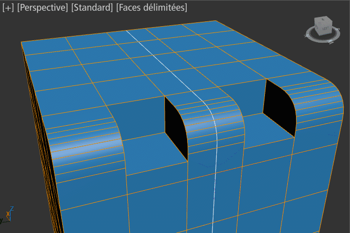

    Les faces sélectionnées sont extrudées dans la même direction, les faces adjacentes étant automatiquement ajustées ou générées pour créer un maillage étanche.
    Lors de l’extrusion de faces vers l’intérieur, l’option Extrusion intelligente découpe et supprime les faces sur n’importe quelle partie du maillage pour étendre complètement le résultat. Le trou obtenu est relié aux faces environnantes. Cette opération est similaire à une soustraction booléenne, à la différence qu’elle est exécutée sur un composant de polygone.
    Lors de l’extrusion de faces vers l’extérieur dans une autre face d’un élément du maillage, toute intersection est liée pour produire un résultat net. Cette opération est semblable à une union booléenne.
