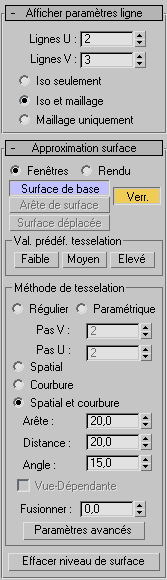

Panneau déroulant Approximation surface
Les commandes de ce panneau déroulant sont identiques aux commandes d'approximation de surface des objets surface NURBS, avec deux boutons supplémentaires : Jeu sélectionné et Réinitialiser.

Zone Lignes paramétriques iso
Les commandes de cette zone déterminent l'affichage de la surface NURBS dans les fenêtres.
Lignes U et lignes V
Nombre de lignes utilisées pour l'approximation de la surface NURBS dans les fenêtres, respectivement le long des dimensions U et V locales de la surface. La réduction de ces valeurs accélère l'affichage de la surface, mais au détriment de sa précision. A l'inverse, des valeurs supérieures augmentent la précision mais aussi le temps requis. Si vous réglez une de ces valeurs sur 0, l'arête de l'objet s'affiche uniquement dans la dimension correspondante.
  • Iso seulementCette option permet d'afficher dans toutes les fenêtres des représentations en lignes iso de la surface. Les lignes iso (paramétriques) sont similaires aux lignes de contour. Les lignes indiquent l'emplacement où la surface NURBS affiche une valeur U ou V constante, ou les deux. Les représentations en lignes iso sont moins surchargées et plus faciles à visualiser que les représentations de maillages filaires.
  • Iso et maillage (Valeur par défaut) Si cette option est sélectionnée, les fenêtres filaires affichent des représentations en lignes iso de la surface, tandis que les fenêtres ombrées montrent la surface ombrée.
  • Maillage uniquementCette option permet d'afficher dans les fenêtres filaires la surface sous forme d'un maillage filaire, les fenêtres ombrées affichant la surface ombrée.

  • FenêtresLorsque cette option est sélectionnée, le panneau déroulant affecte la façon dont les surfaces des objets NURBS sont affichées de façon interactive dans les fenêtres (y compris dans les fenêtres ombrées) et dans le rendu d'aperçu.
    Les paramètres de surface des fenêtres sont également utilisés lorsque vous appliquez un modificateur de maillage (Sélection maillage, par exemple) à l'objet NURBS. Cela est important car la géométrie de la scène peut en être affectée.
  • RenduLorsque cette option est activée, l'utilitaire affecte le mode d'affichage des surfaces des objets NURBS dans le rendu.
Surface de base
Cette option permet aux paramètres d'affecter des surfaces entières du jeu de sélection. Valeur par défaut : activé.
Arête de surface
Cette option permet aux paramètres d'affecter la tesselation des arêtes de surface définies par des courbes de découpage.

Zone Charger val. préd. de tesselation
Vous permet de sélectionner un niveau d'approximation de surface prédéfini de qualité faible, moyenne ou élevée. Les valeurs du niveau d'approximation choisi sont affichées dans la zone Méthode de tesselation.

Zone Enreg. val. préd. de tesselation
Cliquez sur un bouton pour enregistrer les paramètres de la méthode de tesselation courante sous la forme d'une nouvelle valeur prédéfinie (Faible, Moyenne ou Elevée). Ce paramètre est enregistré dans le fichier 3dsmax.ini.

Zone Méthode de tesselation
Les commandes de cette zone affectent l'affichage de la surface NURBS dans les deux fenêtres, si Fenêtres est sélectionné, ou dans le rendu, si Rendu est sélectionné. Vous avez le choix entre cinq algorithmes différents. Chacun d'eux effectue l'approximation des surfaces NURBS en les polygonant différemment.
Remarque : lorsque Fenêtres est sélectionné, vous devez aussi choisir l'option Maillage uniquement afin de voir l'effet des paramètres du maillage dans les fenêtres filaires.
En règle générale, si les valeurs prédéfinies choisies donnent de bons résultats, vous n’avez plus besoin d'ajuster les commandes de ce panneau déroulant. Utilisez-les si vous avez des problèmes avec les valeurs prédéfinies.

  • RégulierGénère sur la surface une tessellation fixe sur la base de Pas U par Pas V. Des paramètres élevés augmentent la précision au détriment de la vitesse et vice versa, mais c’est en général le moyen le plus rapide et le moins précise de réaliser l'approximation d'une surface NURBS. Avec la méthode Régulier, de très faibles valeurs pour les pas U et V ne donnent habituellement pas de bons résultats. La complexité du modèle augmente lentement à mesure que les valeurs Pas U et Pas V augmentent.
  • ParamétriqueGénère une tessellation adaptative sur la base de Pas U par Pas V. Avec la méthode Paramétrique, de faibles valeurs pour les Pas U et Pas V donnent souvent de bons résultats. Plus les valeurs de Pas U et Pas V augmentent, plus la complexité du modèle s'accroît rapidement. Par conséquent, soyez vigilant lorsque vous passez de la méthode Régulier (qui nécessite généralement des valeurs plus élevées pour les Pas U et Pas V) à la méthode Paramétrique (où, normalement, des valeurs faibles pour U et V suffisent).
    Si, par exemple, vous convertissez une théière en NURBS et attribuez la valeur 15 aux pas U et V, la méthode Régulier génèrera 4 470 faces, contre 204 960 avec la méthode Paramétrique.
    Maillage paramétrique de la théière NURBS
  • SpatialGénère une tessellation uniforme composée de faces triangulaires.
    Le paramètre Arête fixe la longueur maximale d'une face triangulaire lors de la tesselation. Cette valeur est un pourcentage de la boîte englobante de l'objet. La réduction de la valeur augmente la précision, mais aussi le temps de rendu.
    Maillage spatial de la théière NURBS
  • Courburegénère une tessellation variable basée sur la courbure de la surface. Le grain de la tesselation est plus fin aux endroits où la surface est plus courbée. La modification de la courbure de la surface modifie dynamiquement la tesselation de la courbure.
    Le paramètre Distance spécifie l'écart possible entre l'approximation et la surface NURBS. La distance est égale à un pourcentage de la diagonale de la boîte englobante de chaque surface. Chaque surface d'un objet est polygonée en fonction de sa taille, indépendamment des autres surfaces, et sa mise à l'échelle n’affecte pas sa tesselation. La réduction de la valeur augmente la précision, mais aussi le temps de rendu. Lorsque vous définissez une distance de 0.0, 3ds Max ignore ce paramètre et utilise la valeur Angle pour contrôler la précision.
    Le paramètre Angle spécifie l'angle maximum autorisé entre les faces durant l'approximation. La réduction de la valeur augmente la précision, mais aussi le temps de rendu. Lorsque vous définissez un angle de 0.0, 3ds Max ignore ce paramètre et utilise la valeur Distance pour contrôler la précision.
    Lorsque la Distance et l'Angle sont réglés sur 0,0, les surfaces dégénèrent et peuvent devenir des surfaces planes.
    Maillage courbure de la théière NURBS
  • Spatial et courbure (Valeur par défaut) associe la méthode spatiale (longueur d'arête) et les méthodes de courbure (distance et angle) à l'aide des trois valeurs.
    Le paramètre Arête fixe la longueur maximale d'une face triangulaire lors de la tesselation. Cette valeur est un pourcentage de la boîte englobante de l'objet. La réduction de la valeur augmente la précision, mais aussi le temps de rendu. Lorsque vous réglez Arête sur 0,0, l'effet est équivalent à celui de la méthode Courbure.
    Le paramètre Distance spécifie l'écart possible entre l'approximation et la surface NURBS. La distance est égale à un pourcentage de la diagonale de la boîte englobante de chaque surface. Chaque surface d'un objet est polygonée en fonction de sa taille, indépendamment des autres surfaces, et sa mise à l'échelle n’affecte pas sa tesselation. La réduction de la valeur augmente la précision, mais aussi le temps de rendu. Lorsque vous définissez une distance de 0.0, 3ds Max ignore ce paramètre et utilise les valeurs Arête et Angle pour contrôler la précision.
    Le paramètre Angle spécifie l'angle maximum autorisé entre les faces durant l'approximation. La réduction de la valeur augmente la précision, mais aussi le temps de rendu. Lorsque vous définissez un angle de 0.0, 3ds Max ignore ce paramètre et utilise les valeurs Arête et Distance pour contrôler la précision.
    Lorsque Distance, Angle et Arête sont réglés sur 0,0, les surfaces dégénèrent et peuvent devenir des surfaces plates.

Paramètres avancés
Cliquez pour afficher la boîte de dialogue Approx. de surface avancée. Les paramètres de cette boîte de dialogue s'appliquent aux méthodes d'approximation Spatial, Courbure et Spatial et courbure.
Effacer surfaces
Lorsque cette option est activée, les paramètres que vous choisissez dans cet utilitaire remplacent tous les autres paramètres d'approximation de surface spécifiques aux sous-objets des modèles NURBS sélectionnés. Lorsque l'option est désactivée, l'utilitaire a une incidence sur les modèles NURBS de haut niveau, mais pas sur les paramètres locaux des surfaces individuelles. Cette valeur est désactivée par défaut.
Jeu sélectionné
Applique les valeurs d'approximation de surface de l'utilitaire à tous les objets NURBS sélectionnés.
Réinitialiser
Restaure les valeurs par défaut de l'utilitaire pour une surface NURBS.
