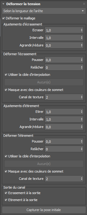

Utilise la déformation du maillage pour calculer l'effet d'écrasement et d'étirement pour définir la valeur du canal de données. Ces valeurs peuvent être utilisées pour piloter des cibles d'interpolation à l'aide de l'opérateur.
L'opérateur de déformation de tension fournit les données de sommet
Panneau déroulant Déformation de tension
- Menu Méthode de déformation
- Définissez une méthode de calcul de la déformation de tension : à partir de la longueur ou de l'angle de l'arête
- Bascule Déformer le maillage
- Lorsque cette option est activée, elle permet de déformer le maillage. Le paramètre affiche les zones Déformation Déformer l'écrasement et Déformer l'étirement et leurs options.
Groupe d'Ajustements d'écrasement
- Ecrasement
- Définit la quantité d'écrasement pour appliquer la déformation.
- Intervalle
- Définit la plage d'influence qu'elle soit tôt ou tard.
- Agrandir / réduire
- Définit la valeur de seuil (valeurs positives) ou de réduction (valeurs négatives) du maillage.
Groupe Déformer l'écrasement
Cette zone est uniquement visible si la bascule Déformer le maillage est activée.
- Révéler
- Définit la quantité de maillage poussée pendant la déformation.
- Relâchement
- Définit le nombre de répétitions du relâchement.
- Bascule Utiliser la cible d'interpolation
- Lorsque cette option est activée, vous pouvez sélectionner une cible d'interpolation dans la scène.
- Bascule Masque avec des couleurs de sommet
- Lorsque cette option est activée, les sommets d'une certaine couleur sont masqués.
- Canal texture
- Définit le canal de texture de la couleur de sommet pour le masque.
Groupe Ajustements d'étirement
- Etirement
- Définit la quantité d'étirement à appliquer à la déformation.
- Intervalle
Groupe Déformer l'étirement
- Révéler
- Relâchement
- Canal texture
- Définit le canal texture de la couleur de sommet pour le masque.
Groupe Sortie du canal
- Bascule Ecrasement à la sortie
- Lorsqu'elle est activée, cette option met à l'échelle le long d'un axe pour produire un effet d'écrasement.
- Bascule Etirement à la sortie
- Lorsqu'elle est activée, cette option met à l'échelle le long d'un axe pour produire un effet d'étirement.
- Bouton capture pose initiale
- Lorsque cette option est sélectionnée, définit le maillage par défaut, pose neutre.
