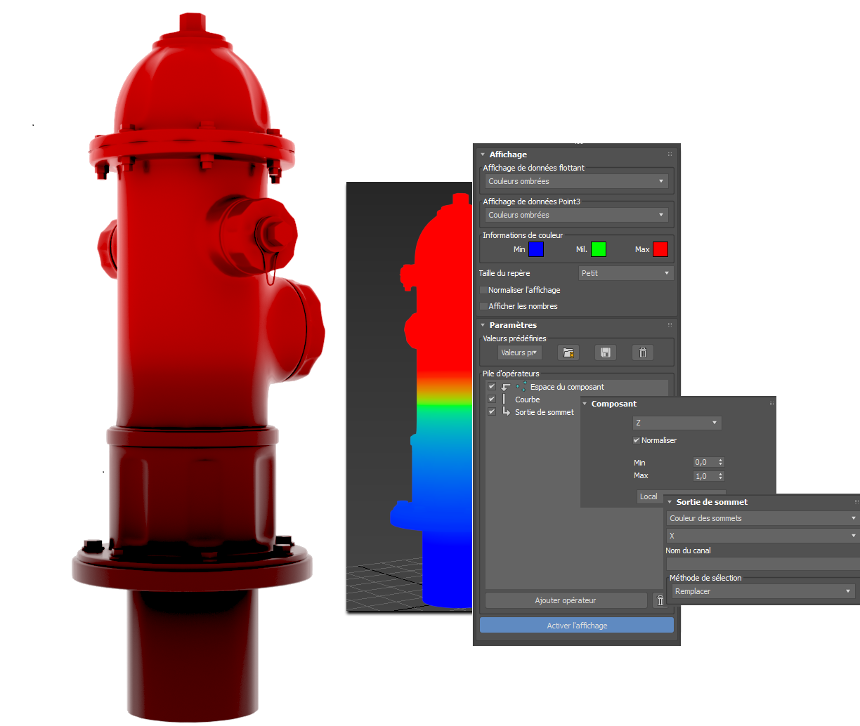

Les opérateurs de ce groupe interrogent des données et créent un canal vers la pile. Dans le panneau déroulant Paramètres, cliquez sur Ajouter un opérateur pour sélectionner un opérateur d'entrée dans la liste.
Vous pouvez utiliser l'opérateur Espace du composant pour colorer les sommets en fonction de leur position Z et l'opérateur Courbe pour affiner le résultat. Les données de couleur de sommet obtenues sont ensuite utilisées pour mélanger deux couleurs pour le matériau.
