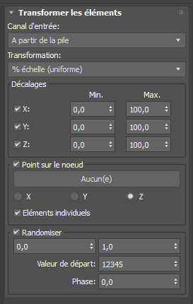

Panneau déroulant Transformer les éléments
- Menu de canal d'entrée
- Sélectionne un canal d'entrée : à partir de la pile, de la sélection adoucie, de la couleur sommet (Luminance), de la couleur sommet (XYZ) ou d'aucun critère.
| Sélectionnez :
Pour :
| A partir de la pile
Utilisez les éléments sélectionnés par l'opérateur ci-dessus, par exemple influence du noeud. Le mode Mélange doit être défini sur Remplacer.
| Sélection adoucie
Utilisez les éléments sélectionnés à l'aide d'un modificateur de sélection, tel que la sélection du volume.
| Couleur sommet (lum.)
Permet d'utiliser les données flottantes du sommet 2D.
| Couleur sommet (en tant que valeurs X, Y et Z)
Permet d'utiliser les données tridimensionnelles Point 3.
| Aucun
Désactive l'opérateur.
- Menu Transformer
- Sélectionnez la transformation à appliquer : Position, Rotation,
% Echelle ou % échelle (uniforme).
Groupe Décalages
- X, Y, Z
- Définit les axes de transformation et la plage de la sélection adoucie. Les transformations ne sont pas appliquées sur les axes désactivés.
Groupe Point sur le noeud
- Bascule Point sur le noeud
- Lorsque cette option est activée, les normales sont orientées des faces vers le noeud sélectionné.
- Bouton Choisir noeud
- Lorsque l'option Point sur le noeud est activée, un noeud est sélectionné comme objet ou assistant Point à partir de la scène. Le bouton devient bleu jusqu'à ce que le noeud soit sélectionné.
- Bascule XYZ
- Définit l'axe de pointage sur le noeud.
- Bascule Eléments individuels
- Lorsque cette option est activée, elle calcule la transformation à partir de l'axe local de chaque élément par opposition à l'axe local de l'objet.
Zone Randomiser
- Bascule Randomiser
- Lorsque cette option est activée, elle permet de rendre aléatoire la transformation.
- Champs de l'intervalle
- Elle définit leurs valeurs minimale et maximale.
- Valeur de départ
- Choisissez un nouvel entier comme point de départ aléatoire.
- Phase
