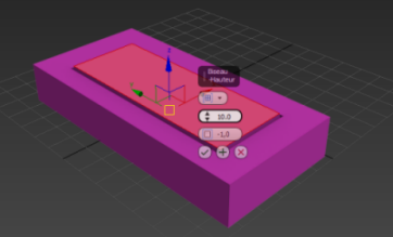

  6. Accédez au niveau de sous-objet Polygone, sélectionnez le polygone intérieur sur le haut de la boîte et extrudez-le vers l'intérieur de 10 unités. Quittez le mode Extruder.

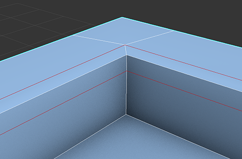

  3. Zoomez sur un angle afin de mieux observer les résultats. Les quatre arêtes ont été chanfreinées, leurs coins sont réguliers et connectés. La sortie correspond au résultat de l'option Uniforme, qui est le paramètre par défaut de l'assemblage à onglets disponible dans le panneau déroulant Options de coin.

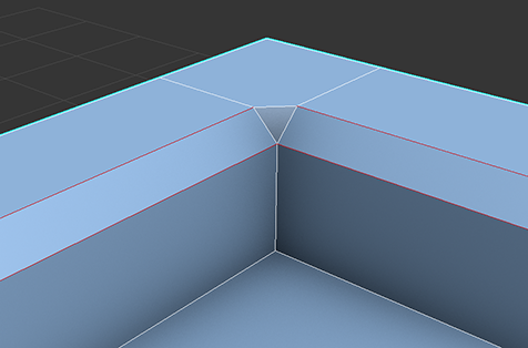

  6. Sous Options de coin, définissez le paramètre Assemblage à onglets sur Trièdre pour répliquer l'option Standard héritée des versions antérieures.
    Les polygones situés dans les coins sont convertis en triangles. Notez toutefois que les polygones triangulaires peuvent générer des résultats inattendus lors de la modélisation. Il est donc préférable de travailler avec des quadrilatères.

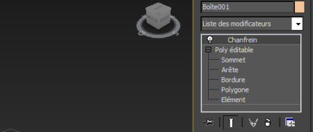

  2. Pour visualiser ce résultat dans la pile des modificateurs, cliquez sur Poly éditable.
    L'affichage de la pile est mis à jour de sorte à indiquer que le niveau de l'arête est actif.
  3. Assurez-vous que la bascule Afficher le résultat final sous la pile est activée (), puis cliquez sur l'élément Arête ou Poly éditable dans l'affichage de la pile.

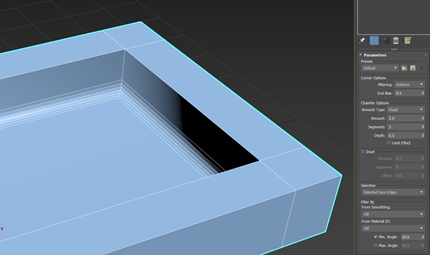

  4. Dans la pile des modificateurs, cliquez sur l'entrée Chanfrein, puis définissez la sélection sur Arêtes sélectionnées.
    Le chanfreinage est une fois encore limité à la sélection d'arêtes.
    La sélection de faces que vous avez effectuée précédemment est également disponible pour le chanfrein.
  5. Définissez la sélection sur Arêtes de la face sélectionnée.
    Cette opération applique le chanfreinage à toutes les arêtes de la sélection de polygone dans la pile, y compris les arêtes "internes" entre les polygones adjacents sélectionnés. Cette opération génère le chanfreinage des arêtes verticales intérieures.

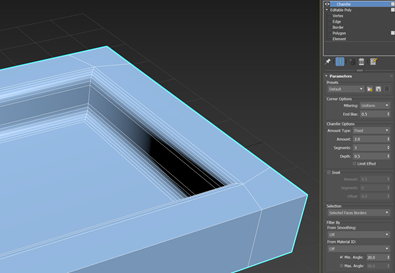

  8. Revenez sur le modificateur chanfrein et définissez la sélection sur Bordure des faces sélectionnées.
    Une bordure comprend uniquement les arêtes du périmètre de chaque sélection de polygones contigus. Ainsi, avec l'option Bordure des faces sélectionnées, les arêtes intérieures comme les coins verticaux ne sont pas chanfreinées.
