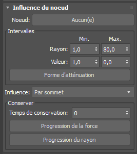

Influence du noeud
Renvoie une valeur à virgule flottante en fonction de la distance entre un noeud sélectionné et un sommet de maillage ou un élément de maillage.
L'opérateur d'influence du noeud fournit les données de sommet .
Panneau déroulant Influence du noeud
Bouton Noeud
Cliquez pour sélectionner un noeud comme un objet ou un assistant point à partir de la scène. Lorsque cette option est activée, le bouton devient bleu jusqu'à ce que le noeud soit sélectionné.
Groupe d'intervalle
Rayon
Détermine le rayon d'influence, de la valeur minimale à la valeur maximale.
Valeur
Définit les valeurs minimales et maximales affectées.
Bouton Forme d'atténuation
Ouvre l'éditeur de courbe à partir duquel vous pouvez régler l'atténuation à l'aide d'une courbe.
Menu Influence
Sélectionne le type d'influence : par sommet, par élément, ou par objet.
Groupe de conservation
Temps de conservation
Définit le temps de conservation ou le nombre d'images antérieures continuant à alimenter les données de la pile.
Bouton Progression de la force
Ouvre l'éditeur de courbes qui permet d'ajuster la portée de l'influence à l'aide d'une courbe.
Bouton Progression du rayon
Ouvre l'éditeur de courbe, qui permet d'ajuster le rayon à l'aide d'une courbe.
