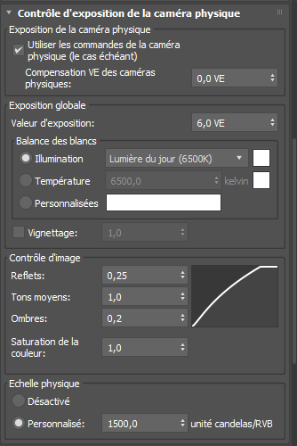

Définit l'exposition pour les caméras physiques, avec une valeur d'exposition et une courbe de réponse-couleur.
Zone Exposition de la caméra physique
- Utiliser les commandes de la caméra physique (le cas échéant)
- Ajuste l’exposition à l’aide des commandes du panneau déroulant Exposition de chaque caméra physique, au lieu d’utiliser les commandes Exposition globale. Lorsque cette option est désactivée, les commandes du panneau déroulant Exposition sont ignorées pour chaque caméra et les paramètres de contrôle d’exposition ont un impact sur tous les rendus Caméra physique.
- Compensation VE des caméras physiques
- Définit la valeur d’exposition pour des caméras physiques. Valeur par défaut : 0.0, mais, par défaut, ce paramètre est remplacé par le paramètre VE de chaque caméra, par défaut de 6.0.
Ce paramètre est désactivé lorsque vous désactivez l’option Utiliser commandes caméra physique (le cas échéant). Pour définir une valeur VE globale autre que la valeur par défaut, modifiez cette valeur avant de sélectionner Ignorer l’exposition par caméra.
Zone Exposition globale
- Balance des blancs
Permet de régler l'équilibre des couleurs.
Illumination (valeur par défaut). Définit l'équilibre des couleurs comme une source de lumière standard. Valeur par défaut : Lumière du jour (6500K).
Température. Définit la balance des couleurs en termes de température de couleur, exprimée en degrés Kelvin.
Personnalisé. Définit une balance de couleurs arbitraire. Cliquez sur l'échantillon de couleur pour afficher un sélecteur de couleurs, dans lequel vous pouvez choisir la couleur que vous souhaitez utiliser.
- Vignettage
- Lorsque cette option est activée, le rendu simule l'assombrissement qui se produit aux bords du plan du film.
Augmentez la quantité pour augmenter l’effet de vignettage. Valeur par défaut : 1.0
Pour une simulation du vignettage physiquement plus précise, utilisez la commande Vignettage optique (Cat Eye) du panneau déroulant Bokeh (Profondeur de champ).
Zone Contrôle d’image
- Reflets, tons moyens et ombres
- Utilisez les doubles flèches pour régler la courbe de réponse-couleur.
- Dans les modes de gestion des couleurs basée sur OCIO, les valeurs par défaut sont Reflets = 1, Tons moyens = 1 et Ombres = 0. Si vous utilisez d’autres valeurs avec OCIO, la correspondance des teintes est appliquée deux fois, ce qui est incorrect. Pour plus d’informations, reportez-vous à la rubrique Gestion des couleurs et de l’exposition.
- Dans les autres modes, les valeurs par défaut sont Reflets = 0,25, Tons moyens = 1 et Ombres = 0,2.
- Saturation de la couleur
- Modifie la saturation de la couleur dans le rendu. Les valeurs supérieures à 1.0 augmentent la saturation de la couleur. Les valeurs inférieures à 1.0 la réduisent. Valeur par défaut : 1,0.
Groupe Echelle physique
Définit une échelle physique pour le contrôle d'exposition qui pourra être utilisée avec les lumières qui ne sont pas basées sur des lois physiques. Cela entraîne un ajustement du rendu pour simuler approximativement le comportement de l’œil face à la scène.
Désactivé Désactive l’échelle physique. Si la scène utilise des lumières non photométriques, la lumière obtenue sera probablement atténuée.
- Personnalisé (valeur par défaut). Multiplie la valeur Multiplicateur de lumière standard par la valeur Échelle physique afin d’obtenir une valeur d’intensité lumineuse en candelas. Par exemple, une lumière omnidirectionnelle standard dotée d'une Echelle physique de 1500 est traitée par le rendu et la radiosité comme une lumière isotropique photométrique de 1500 candelas. La valeur Echelle physique est également appliquée aux réflexions, aux réfractions et aux auto-illuminations.
