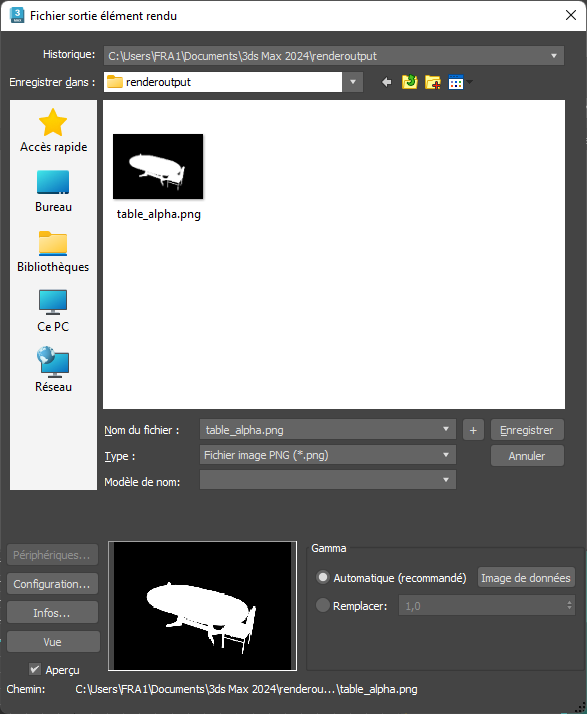

Boîte de dialogue Fichier sortie élément rendu
La boîte de dialogue Fichier sortie élément rendu vous permet de nommer un fichier dans lequel sera enregistré un élément du rendu. Vous pouvez également indiquer le type de fichier de rendu et définir des options telles que la compression, la profondeur de couleur et la qualité selon le type de fichier choisi.

Nom de fichier
Affiche le nom du fichier sélectionné dans la liste.
Liste déroulante Type de fichier
Affiche tous les types de fichiers pouvant être enregistrés. Cette option joue le rôle de filtre pour la fenêtre qui répertorie les fichiers.
Remarque : La sélection effectuée dans ce champ détermine le type de fichier enregistré, quelle que soit l'extension saisie dans le champ Nom du fichier.

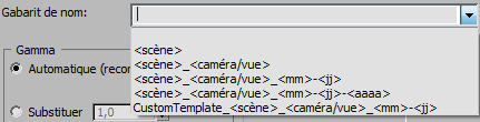

Modèle de nom
La liste déroulante vous permet de sélectionner un nom de fichier en fonction de la scène 3ds Max et des paramètres du système.
  • <scène> Le nom de la racine du fichier de scène MAX
  • <caméra/vue> Le nom de la caméra ou de la fenêtre active
  • <mm> Le mois
  • <jj> Le jour
  • <aaaa> L’année
Par exemple, si vous choisissez l’avant-dernier modèle de la liste, le fichier sera nommé car_rig_final_Camera_Driver_01-28-2014.
La zone de texte vous permet de créer de nouveaux modèles. Par exemple, vous pouvez remplacer <scène>_ <jj>_<mm> par <jj>_<mm>_<scène>. Le texte que vous entrez devient partie intégrante du modèle de nom. 3ds Max peut enregistrer jusqu'à 10 modèles personnalisés (sans compter ceux par défaut, qui s'affichent toujours dans la liste). Une fois que le nombre maximum de modèles personnalisés a été enregistré, en entrant un nouveau modèle le premier modèle personnalisé enregistré est supprimé de la liste.
Enregistrer
Définit les informations du fichier pour l'enregistrement lors du rendu. Ferme la boîte de dialogue si vous n'avez pas modifié le type de fichier de sortie.
Si vous l'avez modifié, cliquez sur Enregistrer pour afficher la boîte de dialogue Configuration pour le type de fichier spécifié. Modifiez les paramètres si nécessaire puis cliquez soit sur OK pour fermer les boîtes de dialogue Configuration et Sortie soit sur Annuler pour revenir à la boîte de dialogue Sortie.
Annuler
Annule la sélection et ferme la boîte de dialogue.

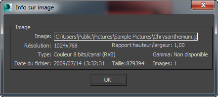

Infos
Affiche des informations supplémentaires sur le fichier mis en surbrillance, comme le nombre d'images par seconde, la qualité de compression, la taille du fichier et la résolution. Les informations disponibles dépendent du type de fichier.
Si le fichier intègre une valeur, cette dernière est affichée dans la boîte de dialogue. Dans le cas contraire, « Non disponible » est indiqué.

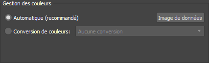

Gestion des couleurs [modes de gestion des couleurs OCIO uniquement]
Détermine la façon dont les couleurs sont converties à partir de l’espace de rendu lors de l’enregistrement des fichiers de sortie.
Automatique (recommandé)
Applique les transformations de couleur de sortie spécifiées dans les paramètres de gestion des couleurs. Lorsque l’option Automatique est activée, les transformations qui seront appliquées sont affichées en lecture seule sous Conversion de couleurs.
Indique le type de transformation à appliquer aux fichiers de sortie rendus.
  • Aucune conversion : enregistre les valeurs de l’espace de rendu non transformées. Il s’agit de la meilleure option si les images doivent être traitées ultérieurement, car la plage dynamique complète est disponible pour des opérations telles que le compositing et l’étalonnage.
  • Conversion de l’espace colorimétrique : permet de sélectionner une transformation dans la liste déroulante Espace colorimétrique pour convertir les couleurs de l’espace de rendu vers un autre. Par exemple, vous pouvez faire correspondre l’espace colorimétrique de fichiers spécifiques (ceux d’un appareil photo numérique, par exemple) si cet espace est disponible dans le fichier de configuration.
  • Transformation d’affichage/de vue : permet d’appliquer toute combinaison disponible de transformations d’affichage et de vue aux images rendues. Lors de l’utilisation du fichier de configuration par défaut de 3ds Max :
    • Pour une réponse photographique sur un moniteur standard (par exemple, une image à publier sur une page Web), définissez Affichage sur sRVB et Vue sur Vidéo ACES 1.0 SDR.
    • Pour émuler d’anciens flux de travail dans lesquels les valeurs de couleurs supérieures à 1,0 sont simplement délimitées, définissez Affichage sur sRVB et Vue sur Non-correspondance des teintes.
    • Vous pouvez utiliser d’autres combinaisons à des fins spécifiques, par exemple pour ancrer une texture de teinte photographique comme ACES 1.0 SDR-video pour un autre affichage, tel que DCI-P3 D65.
Lorsque l’option Conversion est définie sur Conversion de l’espace colorimétrique, sélectionnez un espace colorimétrique pour les fichiers rendus. La liste des choix dépend du fichier de configuration. Le fichier de configuration par défaut de 3ds Max vous permet de sélectionner n’importe quel espace pris en charge pour les entrées d’image.
Affichage
Lorsque l’option Conversion est définie sur Transformation d’affichage/de vue, sélectionnez un affichage pour lequel coder les images rendues. La liste des choix dépend des affichages disponibles dans le fichier de configuration.
Transformation de vue
Lorsque l’option Conversion est définie sur Afficher/Transformation de vue, sélectionnez une texture de teintes. La liste des choix dépend des transformations de vue disponibles dans le fichier de configuration pour l’affichage sélectionné.
Image de données
Définit Conversion de couleurs sur Conversion de l’espace colorimétrique et Espace colorimétrique sur Brut. Utilisez cette option lors du rendu de fichiers contenant des données non liées aux couleurs, telles que des normales, des vecteurs de mouvement, etc.
