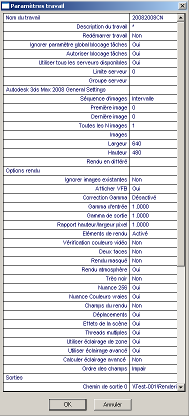

Moniteur de file d'attente: boîte de dialogue Paramètres du travail
Utilisez la boîte de dialogue Paramètre du travail pour modifier les paramètres liés au travail tels que l'intervalle d'image, la taille de sortie et le répertoire de sortie sans avoir à utiliser la boîte de dialogue Configuration du rendu et à envoyer le travail de nouveau.
Remarque : Cette section couvre les aspects spécifiques de 3ds Max concernant le Moniteur de file d’attente.
Vous pouvez modifier les paramètres d'un travail pendant qu'il est suspendu ou en cours de rendu. Par défaut, dans les deux cas, une fois que vous avez cliqué sur OK pour quitter la boîte de dialogue, le travail de rendu redémarre à partir de la première image. Vous pouvez désactiver cette fonction avec l'option Redémarrer le travail.
La plupart des paramètres sont soit basculables soit modifiables à partir du clavier. Pour modifier un paramètre basculable, double-cliquez sur son entrée (dans la colonne de droite). Si un paramètre est éditable, sa valeur devient verte lorsque vous cliquez dessus. Pour modifier un paramètre éditable, cliquez dessus pour faire apparaître le curseur du clavier puis saisissez une nouvelle valeur à partir du clavier. Si vous double-cliquez sur une valeur lorsqu'elle est verte, elle devient surlignée et vous pouvez remplacer directement son contenu en saisissant une nouvelle valeur.
Lorsque cette option est activée (Oui), modifier un ou plusieurs paramètres du travail au milieu d'un travail de rendu fait reprendre le travail depuis le début, à la première image de l'intervalle, afin que le rendu de toutes les images soit effectué avec les mêmes paramètres. Lorsqu'elle est désactivée (Non), le travail continu son rendu sans redémarrer. Basculé en double-cliquant sur l'entrée. La valeur par défaut est Non.
Vous pouvez désactiver cette option si vous effectuez le rendu d'un test d'animation et que vous modifiez un paramètre relativement peu important, comme le vérificateur de couleur vidéo, pendant un travail. Pour les rendus finaux, il est recommandé de toujours recommencer un travail depuis le début après avoir modifié ses paramètres.

Séquence d'images
Ce paramètre alterne entre Images et Intervalle et, par défaut, utilise les paramètres Intervalle et Images de la boîte de dialogue Configuration du rendu. Lorsqu'il est positionné sur Intervalle, le travail utilise les paramètres Première/dernière image et Chaque énième image; lorsqu'il est positionné sur Images, le travail utilise les paramètres d'images. Basculé en double-cliquant sur l'entrée. La valeur par défaut est intervalle.
Première image
Affiche la première image de l'intervalle à être rendue. Les valeurs par défaut de la première image en tant qu'envoyées. Editable depuis le clavier.
Dernière image
Affiche la dernière image de l'intervalle à être rendue. Les valeurs par défaut de la dernière image en tant qu'envoyées. Editable depuis le clavier.
Toutes les N images
Echantillon régulier d'images. Par exemple, saisissez le chiffre 8 pour exécuter le rendu d’une image sur huit. Editable depuis le clavier.
Images
Les images non séquentielles sont séparées par des virgules (par ex. 2,5) ; les intervalles d’images sont séparés par des tirets (par ex. 0-5). Editable depuis le clavier.
Hauteur/Largeur
Permet de définir la résolution de l'image de sortie en spécifiant la largeur et la hauteur de l'image, en pixels. La valeur par défaut de la taille de sortie en tant qu'envoyée. Editable depuis le clavier.

Ignorer les images existantes
Lorsque ces options sont activées, le gestionnaire de file d'attente vérifie le chemin de sortie des images déjà rendues et n'exécute pas leur rendu une deuxième fois. Lorsque l'option est désactivée, démarrer ou redémarrer un travail commence toujours le rendu par celui de la première image, en remplaçant les images existantes. Basculé en double-cliquant sur l'entrée. La valeur par défaut est Non.
Afficher FRI
Affiche la Fenêtre image rendu sur tous les serveurs lors du rendu. Basculé en double-cliquant sur l'entrée. La valeur par défaut est Oui.
Correction Gamma
Lorsque cette option est activée, elle vous permet de définir un nouveau gamma pour le bitmap en utilisant les paramètres de gamma Entrée/Sortie. Basculé en double-cliquant sur l'entrée. Par défaut: Désactivé.
Gamma d'entrée/de sortie
Modifie les paramètres de gamma d'entrée/de sortie du système pour le traitement des bitmaps. Reportez-vous à la rubrique Paramètres préférences de gamma groupe Fichiers bitmap. Editable depuis le clavier.
Rapport hauteur/largeur pixel
Définit le rapport hauteur/largeur des pixels en vue de l'affichage sur un autre périphérique. L’image peut paraître aplatie sur votre écran, mais elle s'affichera correctement sur le moniteur composé de pixels de forme différente. Editable depuis le clavier.
Eléments de rendu
Lorsque cette option est activée, elle effectue le rendu des éléments de rendu de la scène. Basculé en double-cliquant sur l'entrée. Par défaut: Activé.
Vérif. couleurs vidéo
Vérifie les couleurs des pixels au-delà des seuils NTSC ou PAL. Basculé en double-cliquant sur l'entrée. La valeur par défaut est Non.
Deux faces
Le rendu 2 faces effectue le rendu des deux côtés de toutes les faces. Basculé en double-cliquant sur l'entrée. La valeur par défaut est Non.
Rendu masqué
Effectue le rendu des tous les objets géométriques de la scène, même s'ils sont masqués. Basculé en double-cliquant sur l'entrée. La valeur par défaut est Non.
Rendu atmosphère
Effectue le rendu de tous les effets atmosphériques appliqués, tels qu'un brouillard volumineux, lorsque l'option est positionnée sur Oui. Basculé en double-cliquant sur l'entrée. La valeur par défaut est Oui.
Très noir
Limite la noirceur du rendu des formes géométriques pour la composition vidéo. Basculé en double-cliquant sur l'entrée. La valeur par défaut est Non.
Nuance 256
Intercale des pixels lors du rendu vers un format d'image 8 bits pour une meilleure gamme de couleurs. Basculé en double-cliquant sur l'entrée. La valeur par défaut est Oui.
Nuancer True Color
Intercale des pixels lors du rendu vers un format d'image 24 bits (ou supérieur) pour une meilleure gamme de couleurs. Basculé en double-cliquant sur l'entrée. La valeur par défaut est Oui.
Champs de rendu
Effectue le rendu dans des champs vidéo au lieu d'images lorsque vous créez des animations pour vidéo. Basculé en double-cliquant sur l'entrée. La valeur par défaut est Non.
Déplacements
N'importe quel déplacement de mapping est rendu. Basculé en double-cliquant sur l'entrée. La valeur par défaut est Oui.
Effets de scène
N'importe quel effet de rendu appliqué, tel que le flou, est rendu lorsque cette option est définie sur Oui. Basculé en double-cliquant sur l'entrée. La valeur par défaut est Oui.
Multi-files
Le gestionnaire de file d'attente traite le rendu sous forme d'unités d'exécution séparées. Cette option fonctionne avec les systèmes multiprocesseurs. Basculé en double-cliquant sur l'entrée. La valeur par défaut est Oui.
Ordre des champs
Sélectionne l’ordre des champs des images rendues lorsque l’option Champs de rendu est activé. Valeur par défaut : Impair.
Certains périphériques vidéo requièrent que le champ pair soit en premier, alors que pour d'autres, c’est le champ impair qui est attendu en premier. Déterminez l'ordre de champ approprié à votre périphérique vidéo. Si la sortie vidéo de votre périphérique vidéo est saccadée ou paraît instable, cela peut être du à un ordre de champ incorrect. Modifiez ce dernier puis effectuez un nouveau rendu de l'animation.
