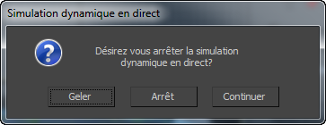

    Si vous appuyez sur la touche Echap lors de la simulation dynamique en direct, 3ds Max affiche une boîte de dialogue qui demande si vous souhaitez arrêter la simulation dynamique en direct. Les options Geler et Arrêter réinitialisent le mode sur Aucun, mais l'option Geler fige la chevelure/pelage dans sa position actuelle. Vous pouvez utiliser cette option comme point de départ pour précalculer la dynamique ou comme point à partir duquel appliquer un style à la chevelure/pelage.
