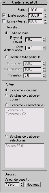

L’interface utilisateur apparaît dans le groupe de fonctions Paramètres, à droite de la boîte de dialogue Vue particule.

Vous pouvez définir – soit sous forme de distances absolues, soit par rapport à la taille de particules – un volume et une atténuation à l’intérieur desquels la force prend effet.
Rayon du noyau Si la distance au point de pivotement de chaque particule (en unités système) est inférieure à cette valeur, la force maximale s’applique. Valeur par défaut = 10,0.
Zone d’atténuation Distance (en unités système) au-delà du rayon du noyau sur laquelle la force diminue pour passer de l’intensité maximale à 0. Valeur par défaut = 10,0.
% du noyau Si la distance à la particule est inférieure à cette valeur (en pourcentage du rayon de la particule), la force maximale s’applique. Valeur par défaut = 200,0
% Atténuation Distance (en pourcentage du rayon) au-delà du rayon du noyau sur laquelle la force diminue pour passer de l’intensité maximale à 0. Valeur par défaut = 100,0
Par exemple, si vous choisissez Taille absolue, que vous définissez Rayon du noyau sur 40 et Zone d'atténuation sur 20, puis % Variation sur 50, le rayon du noyau de chaque particule sera un nombre aléatoire situé dans l'intervalle 20 à 60, tandis que la zone d'atténuation sera un nombre aléatoire situé entre 10 et 30. Pour chaque particule, Particle Flow utilise la même valeur % Variation. Ainsi, lorsque la valeur Rayon du noyau est définie sur 20, la valeur Zone d'atténuation est définie sur 10.
