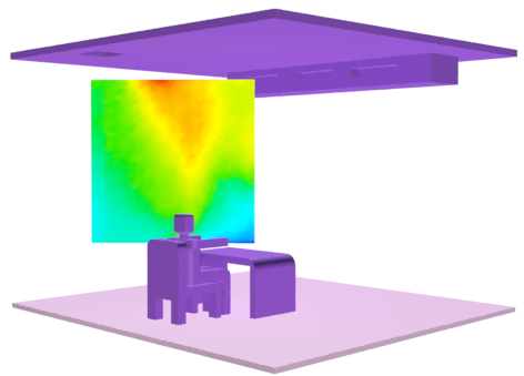

Visualisation des données CFD comme dégradés de couleur
Vous pouvez visualiser les données d'une simulation CFD sous la forme de couleurs de sommets sur la géométrie dans la scène. Par exemple, vous pouvez utiliser un plan subdivisé pour afficher une section des champs de température, de pression ou de vitesse sous la forme d'un dégradé de couleur.
