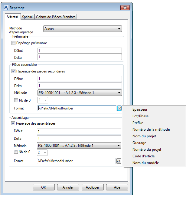

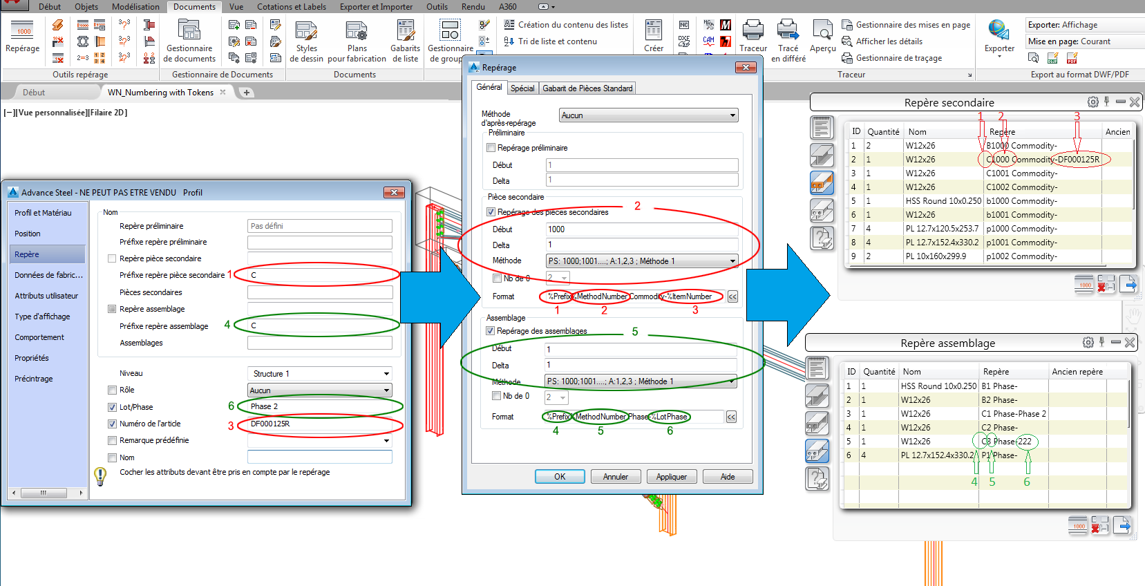

Découvrez comment vous pouvez affecter de nouvelles informations à des repères d'élément à l'aide de variables.
Variables contenant :
- Données du projet : Nom du projet, Numéro du projet, Ouvrage.
- Informations d'identification des éléments : Préfixe, Lot/Phase, Code d'article.
- Informations sur la forme de l'élément : Epaisseur.
- Nom du modèle.
- Numéro de la méthode.
Particularités
- Vous pouvez ajouter des notes de texte entre les variables. Toutefois, vous ne pouvez pas utiliser des caractères spéciaux tels que - \/ : * ? "<>|
- La variable Numéro de la méthode (%MethodNumber) est obligatoire. Un message d'avertissement s'affiche dans la partie inférieure de la boîte de dialogue Repérage lorsqu'elle est manquante.
- La variable Préfixe est obligatoire lorsque vous activez Utiliser Préfixes dans la boîte de dialogue Préfixe : un message d'avertissement s'affiche dans la partie inférieure de la boîte de dialogue Repérage lorsque cette variable est manquante.
