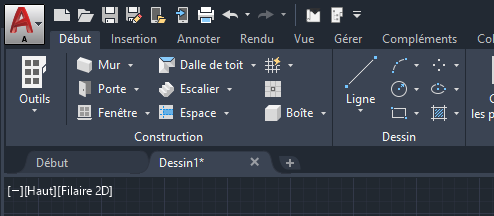

Nouveau thème foncé
L'interface utilisateur est évidemment un support que vous utilisez en permanence. Les retours des clients ont mentionné à plusieurs reprises que nous devions améliorer de manière significative la clarté et la netteté du thème foncé. Le thème clair a également fait l'objet d'un affinage similaire.
Comme vous pouvez le voir, nous avons optimisé les couleurs d'arrière-plan avec de nouvelles couleurs pour les icônes, ce qui offre un contraste optimal sans vous détourner de la zone de dessin, sur laquelle se porte généralement votre attention.
