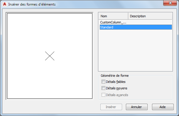

  1. Cliquez sur l'onglet Gérergroupe de fonctions Style et affichageForme d'élément.
  2. Dans le volet droit de la fiche de travail Insérer des formes d'éléments, sélectionnez une forme d'élément personnalisée.
  3. Cliquez dans une ou plusieurs des cases de géométrie de forme.
    La géométrie de chaque forme apparaît en surbrillance dans la fenêtre de visualisation.
  4. Cliquez sur Insérer.
  5. Spécifiez un point d'insertion pour chacun des types de forme sélectionnés dans la zone de dessin.
