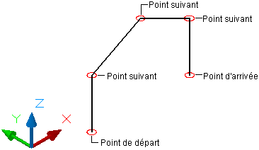

  1. Dans la vue en plan, dessinez une trajectoire de polyligne pour le cadre rigide.
    Dessin de la trajectoire du cadre rigide
