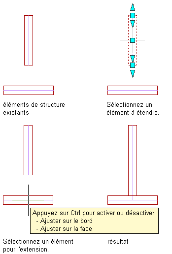

Extension d'un élément de structure jusqu'à un autre élément de structure
  1. Sélectionnez le ou les éléments de structure que vous souhaitez étendre ou ajuster.
  2. Cliquez sur l'onglet Elément de structuregroupe de fonctions ModifierAjouter un plan d'ajustement.
  3. Définissez le plan d'ajustement :
    Pour... Action...
    définir un plan d'ajustement indépendant des objets existants appuyez sur la touche Entrée, indiquez le point de départ et le point d'arrivée du plan d'ajustement, puis cliquez sur le côté duquel vous souhaitez supprimer les éléments.
    utiliser le bord ou la face d'un objet existant ou d'un dessin au trait comme plan d'ajustement sélectionnez l'objet ou le dessin au trait et cliquez sur le côté duquel vous souhaitez supprimer les éléments. Pour ajuster la face d'un objet plutôt que son bord, appuyez sur la touche Ctrl avant de sélectionner l'objet.
