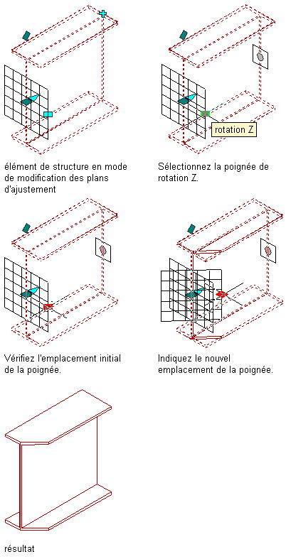

Vous pouvez ajouter un nombre illimité de plans d'ajustement à un élément de structure. Lorsque vous ajoutez un plan d'ajustement à un ou plusieurs éléments de structure, vous devez le placer par rapport à cet élément.
Lorsque vous définissez un plan d'ajustement, vous pouvez :

    faire pivoter le plan d'ajustement autour de son axe Y ou Z tapez les valeurs Y et Z dans le champ Rotation.
