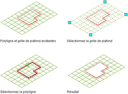

Cette procédure permet de "découper" un perçage dans la trame de faux-plafond. Le perçage est créé à partir d'une polyligne fermée ou d'un objet AEC placés dans les limites de la grille. Les parties de la grille situées à l'intérieur du perçage ne sont pas affichées.
  1. Si ce n'est pas déjà fait, tracez une polyligne fermée dont la forme correspond au perçage souhaité.
  2. Sélectionnez la trame de faux-plafond dans laquelle vous souhaitez ajouter un perçage.
  3. Cliquez sur l'onglet Trame de faux-plafondgroupe de fonctions DélimitationAjouter un perçage.
  4. Sélectionnez une polyligne fermée ou un objet AEC pour le trou.
    Un trou est découpé dans la trame de faux-plafond.
  5. Appuyez sur Entrée pour mettre fin à la commande.
Ajout d'un trou à une trame de faux-plafond
