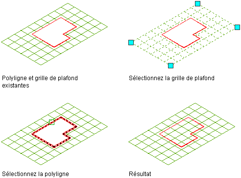

  1. Sélectionnez la grille de poteaux dans laquelle vous souhaitez supprimer des perçages.
  2. Cliquez sur l'onglet Trame de faux-plafondgroupe de fonctions DélimitationSupprimer un perçage.
  3. Sélectionnez la polyligne fermée associée au trou.
Le trou est supprimé de la trame de faux-plafond, mais la polyligne reste dans le dessin. Si besoin est, supprimez-la.
Suppression d'un trou d'une trame de faux-plafond
