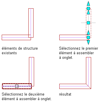

Assemblage à onglet de deux éléments de structure avec points d'arrivée coïncidents
  1. Sélectionnez l'un des éléments de structure à assembler.
  2. Cliquez sur l'onglet Elément de structuregroupe de fonctions ModifierOnglet.
  3. Sélectionnez l'autre élément de structure.
