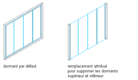

Pour créer un remplacement de dormant ou de meneau
Cette procédure permet de sélectionner une définition d'élément différente pour le bord de dormant ou le meneau donné en utilisant un remplacement d'affectation de bords.
Pour remplacer un dormant ou un meneau par un autre, vous devez au préalable créer une définition correspondante dans le style de bloc porte/fenêtre.
Remplacement d'une définition de dormant de bloc porte/fenêtre

    remplacer le bord existant par un autre sélectionnez une nouvelle définition de bord dans la liste.
    supprimer le bord du dormant ou du meneau choisissez Supprimer.
