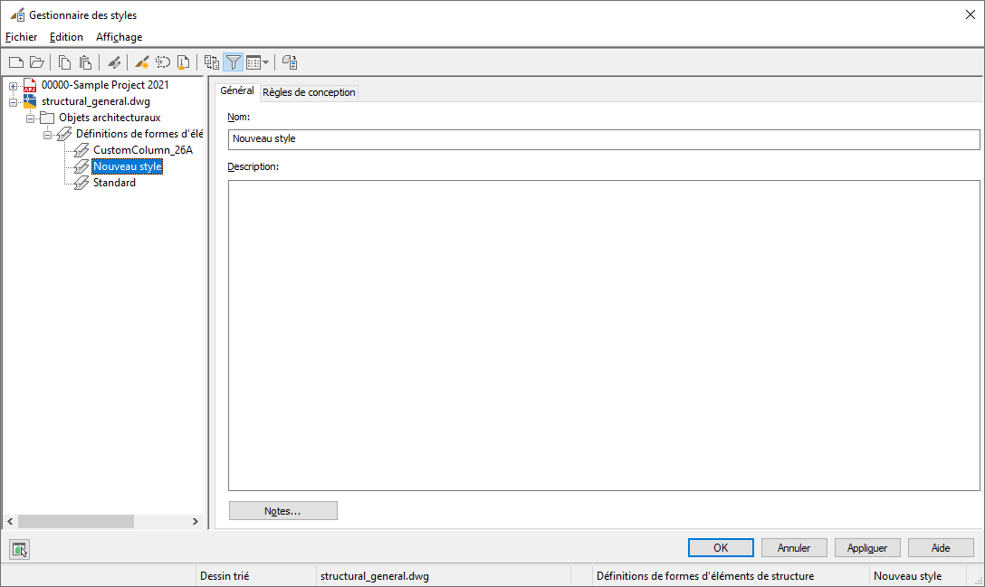

    Le Gestionnaire des styles s'affiche, le dossier Objets architecturaux étant ouvert et l'option Définitions de formes d'éléments de structure étant sélectionnée.
  4. Cliquez avec le bouton droit de la souris sur cette option, puis choisissez Nouveau.
  5. Dans le volet droit du Gestionnaire des styles, cliquez sur l'onglet Général.
  6. Attribuez un nom et une description à la nouvelle forme, puis cliquez sur l'onglet Règles de conception.
