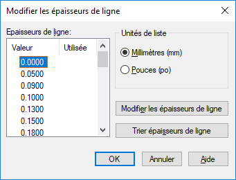

Modifie les valeurs d'épaisseur de ligne existantes.
GESTSTYLE (commande) Trouver:
Les options suivantes s'affichent.
Répertorie les épaisseurs de ligne dans la table des styles de tracé. Vous pouvez modifier les épaisseurs de ligne existantes, mais vous ne pouvez pas en ajouter ni en supprimer. Si vous modifiez la valeur d'une épaisseur de ligne, les styles de tracé qui utilisent cette épaisseur de ligne sont également modifiés.
Quand vous modifiez la valeur d'une épaisseur de ligne, cette valeur est arrondie à quatre décimales. La valeur d'une épaisseur de ligne doit obligatoirement être un chiffre nul ou positif. Lorsque l'épaisseur de ligne est nulle, elle correspond, au niveau du traceur, à la valeur minimale acceptée. La valeur maximale possible est 100 mm (environ 4 pouces).
Spécifie les unités dans lesquelles est affichée la liste des épaisseurs de ligne.
L'épaisseur de ligne sélectionnée est prête à être modifiée.
Trie la liste des épaisseurs de ligne par valeur. Si vous modifiez les valeurs des épaisseurs de ligne, choisissez Trier les épaisseurs de ligne pour trier à nouveau la liste.
