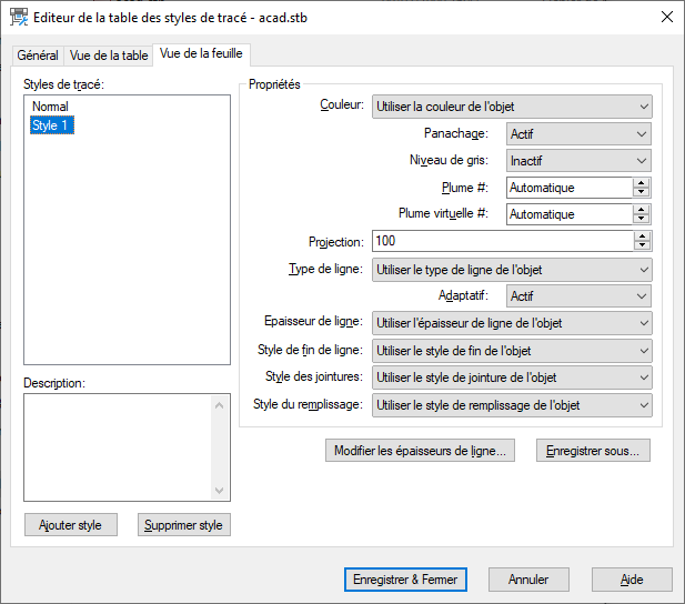

Ces deux onglets répertorient tous les styles de tracés de la table, ainsi que leurs paramètres.
Les styles de tracé sont présentés en colonnes, de la gauche vers la droite. En règle générale, l'onglet Vue de la table convient lorsque vous avez peu de styles de tracé. Si, en revanche, vous en avez beaucoup, l'onglet Vue de la feuille convient mieux car les noms des styles sont répertoriés sur la gauche et les propriétés du style sélectionné apparaissent sur la droite. Dans une table de styles de tracé nommés, le premier style est NORMAL ; il représente les propriétés par défaut d'un objet (auquel aucun style de tracé n'a été appliqué). Vous ne pouvez ni modifier, ni supprimer le style NORMAL.
Les options suivantes s'affichent.

Spécifie les paramètres pour le nouveau style de tracé que vous ajoutez à la table de styles de tracé courante.
Indique la couleur de tracé d'un objet. Le paramètre par défaut d'un style de tracé est Utiliser la couleur de l'objet. Si vous attribuez une couleur au style de tracé, elle remplace la couleur de l'objet lors du tracé.

Indique la plume à utiliser pour tracer des objets utilisant ce style de tracé. Les plumes 1 à 32 sont disponibles. Si la couleur du style de tracé a pour valeur Utiliser la couleur de l'objet ou si vous modifiez un style de tracé dans une table de styles dépendante de la couleur, la valeur Automatique est utilisée.

Indique un numéro de plume virtuelle compris entre 1 et 255. De nombreux traceurs sans plumes utilisent des plumes virtuelles. Pour la plupart des périphériques, vous pouvez programmer la largeur de plume, le motif de remplissage, le style d'extrémité, le style de jointure, ainsi que la couleur ou le tramage, ceci à partir du panneau avant du traceur.
Saisissez 0 ou Automatique pour spécifier que le programme doit effectuer l'affectation de la plume virtuelle à partir de l'index ACI.

Indique un paramètre d'intensité de couleur déterminant la quantité d'encre que le programme place sur le papier lors du traçage. Si vous sélectionnez 0, la couleur devient blanche. Si vous sélectionnez 100, la couleur présente son maximum d'intensité. L'option Activer le panachage doit être sélectionnée.
Affiche la liste de types de ligne, avec un exemple et une description de chaque type. Si vous attribuez un type de ligne au style de tracé, il remplace celui de l'objet lors du tracé.

Affiche un exemple de l'épaisseur de ligne, ainsi que la valeur numérique correspondante. Vous pouvez définir la valeur numérique de chaque épaisseur de ligne en millimètres.

Ajoute un style à une table de styles de tracé nommés.

Modifie les valeurs d'épaisseur de ligne existantes.
Affiche la boîte de dialogue Modifier les épaisseurs de ligne.
28 épaisseurs de ligne peuvent être appliquées aux styles de tracé dans les tables des styles de tracé. Si l'épaisseur de ligne dont vous avez besoin n'apparaît pas dans la liste de la table des styles de tracé, vous pouvez modifier une épaisseur de ligne existante. Vous ne pouvez ni ajouter, ni supprimer des épaisseurs de ligne de la liste de la table des styles de tracé.
Affiche la boîte de dialogue Enregistrer sous et enregistre la table des styles de tracé sous un nouveau nom.
