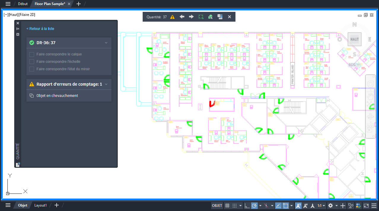

La palette Nombre affiche les noms de blocs et le décompte correspondant pour chaque bloc. Lorsque vous êtes dans un décompte actif, la palette Nombre affiche des détails sur le décompte, y compris le rapport d'erreurs, le cas échéant. Le rapport répertorie les erreurs de quantité, telles que les objets superposés, décomposés ou renommés. Cliquez sur l'erreur de quantité pour effectuer un zoom avant et vérifier l'objet.
Les objets des références externes ou de l'espace papier sont exclus du décompte. Le décompte d'objets à partir d'une aire dans une fenêtre spécifiée n'est pas pris en charge. Les objets suivants ne sont également pas pris en charge et sont exclus du décompte :

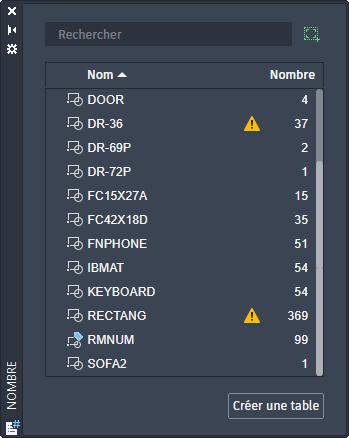

Liste d'options
Rechercher
Filtre les blocs disponibles dès que vous saisissez les premières lettres du nom ou de ses mots-clés.
Décompte dans une aire spécifiée
Indique une aire de décompte dans le dessin et affiche la quantité correspondante de blocs dans l'aire définie.
Liste de blocs
Affiche les noms des blocs et le nombre correspondant de chaque bloc trouvé dans le dessin. Lorsque plusieurs copies d'un bloc sont insérées dans le dessin et que ces copies ont des propriétés différentes, vous pouvez filtrer le décompte en fonction des propriétés générales du bloc, telles que le calque, l'échelle et l'état de symétrie. Des filtres supplémentaires s'affichent pour les paramètres et attributs définis par l'utilisateur des blocs comptés.
Créer une table
Insère une table contenant les noms des blocs et la quantité correspondante de chaque bloc dans le dessin.
