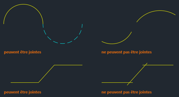

Deux termes sont importants à connaître pour la jonction d’objets : colinéaire et coplanaire.
Les objets doivent être colinéaires ou se toucher d’extrémité à extrémité. La jonction ne prolongera que les objets colinéaires.

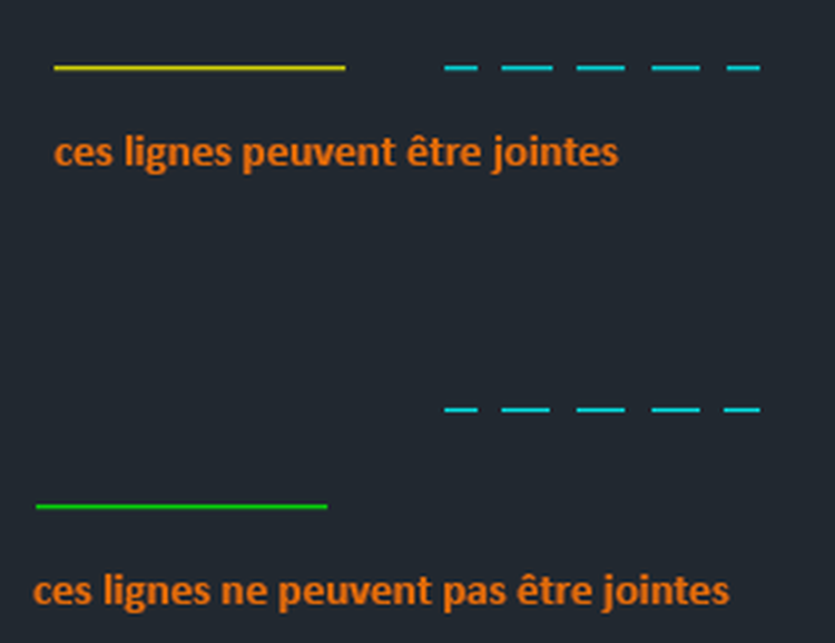

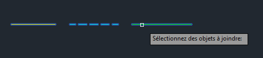

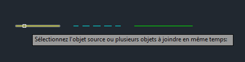

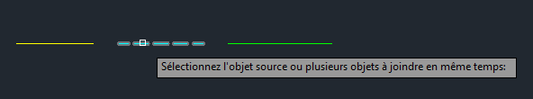

Commençons par joindre des lignes qui sont séparées par des espaces.
Vous pouvez également saisir JOINDRE sur la ligne de commande.
Les objets sélectionnés après l’objet source héritent des propriétés de celui-ci.
Plusieurs lignes peuvent être sélectionnées. Si les objets ne touchent pas d’extrémité à extrémité ou ne sont pas colinéaires, la commande JOINDRE les ignore.
Dans cet exemple, je vais sélectionner les deux lignes restantes.
C’est une excellente approche. Les espaces sont fermés entre les lignes en créant une ligne unique à partir des trois lignes colinéaires précédentes.
Exemple 2
Réessayons, mais cette fois-ci, sélectionnons une autre ligne comme objet source.
Vous pouvez également saisir U sur la ligne de commande.
Examinons cet exemple plus en détail.
Notez que la ligne masquée a également été incluse dans le jeu de sélection. Ce n’est pas un problème, car celle-ci sera ignorée.
La palette Propriétés indique que cinq lignes ont été sélectionnées.
Les cinq lignes sont jointes en une seule ligne à l’aide des valeurs de propriété de l’objet source, dans ce cas la ligne masquée.
La technique ci-dessus est pratique pour supprimer les lignes qui se chevauchent dans un dessin. Tant que les lignes sont colinéaires, elles peuvent être jointes en une seule ligne.

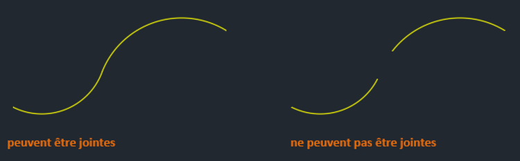

Jusqu’à présent, nous avons joint des lignes. Voyons maintenant comment joindre des arcs. Le processus est semblable à la jonction de lignes, mais il comporte quelques différences.
Contrairement à la jonction de lignes, lors de la jonction d’arcs, ceux-ci doivent se toucher extrémité à extrémité et être coplanaires.

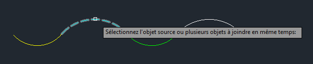

Commençons par joindre quelques arcs.
Plusieurs objets peuvent être sélectionnés. Si les objets ne touchent pas d’extrémité à extrémité, la commande JOINDRE les ignore.

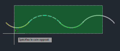

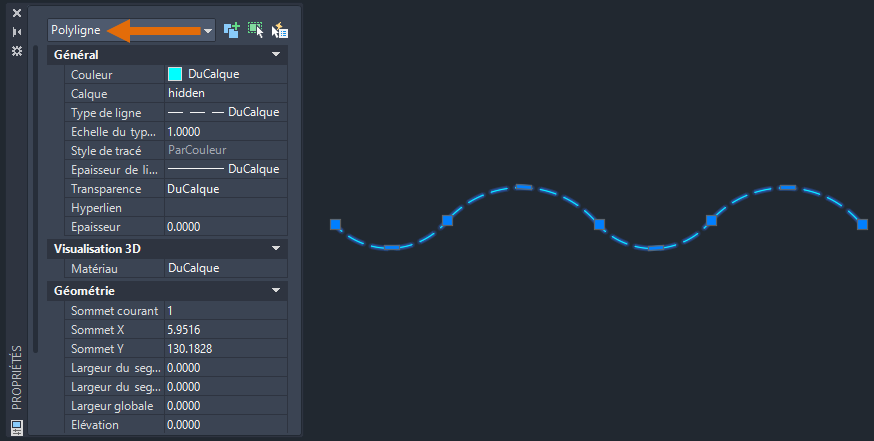

Dans cet exemple, j’utilise une fenêtre de capture pour sélectionner les arcs restants.
Pour en savoir plus sur les méthodes de sélection d’objets, reportez-vous à la rubrique Avez-vous essayé : fenêtre, trajet, lasso et plus encore.
Les quatre arcs distincts sont joints en un seul objet polyligne. Cette polyligne peut être modifiée à l’aide des poignées. Pour en savoir plus sur l’utilisation des poignées, reportez-vous à la rubrique Avez-vous essayé : les poignées.

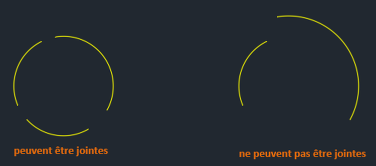

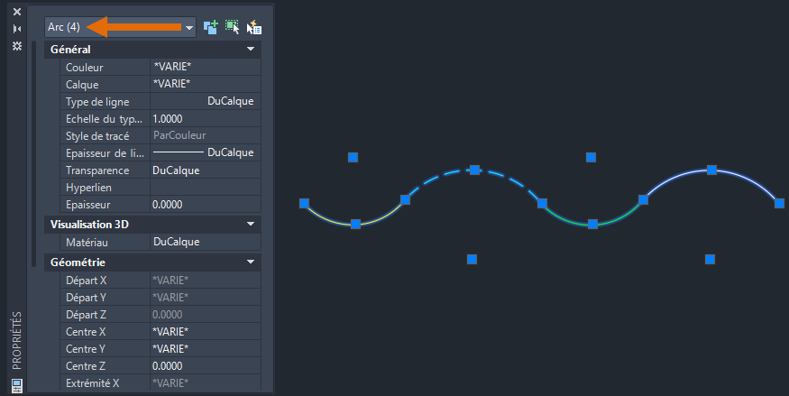

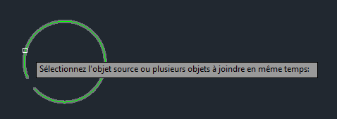

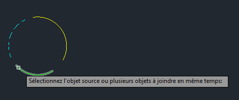

Supposons maintenant que vous disposez d’un cercle divisé en plusieurs segments d’arc. Etant donné que ces arcs partagent le même centre et le même rayon, ils peuvent être joints, même s’ils sont séparés par un espace.
Lorsque vous joignez des arcs qui partagent un centre et un rayon communs, vous devez disposer d’au moins deux arcs à joindre. Vous ne pouvez pas joindre plusieurs arcs pour créer un cercle fermé.
Commençons par joindre ces arcs avec un espace entre leurs extrémités.
Plusieurs arcs peuvent être sélectionnés même s’ils ne se touchent pas, à condition qu’ils partagent le même centre et le même rayon.
L’ordre dans lequel vous sélectionnez les arcs détermine la direction de la jonction : horaire ou trigonométrique.
Les trois arcs ont été joints en un seul objet arc.

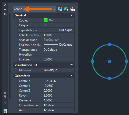

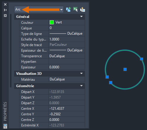

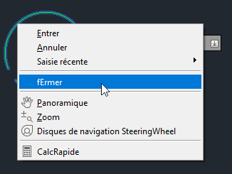

Sélectionner tous les arcs ne créera pas de cercle. Pour créer un cercle à partir d’un arc, utilisez l’option Fermer.
L’arc est converti en objet cercle.

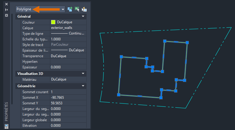

Sélectionnez les lignes continues et transformez-les en polyligne fermée.

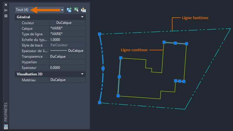

Désormais, lorsque je sélectionne la ligne continue, elle s’affiche dans la palette Propriétés sous la forme d’un objet polyligne.
Dans l’exemple précédent, je n’ai sélectionné que les lignes continues et l’une des lignes fantômes. La ligne fantôme est ignorée dans la sélection.

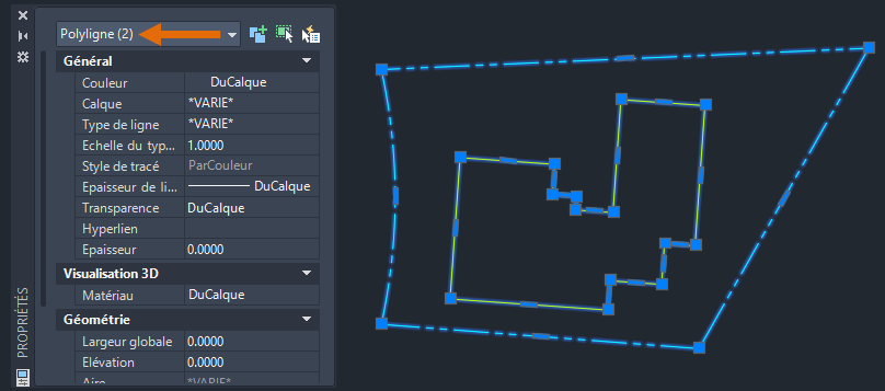

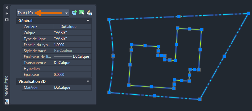

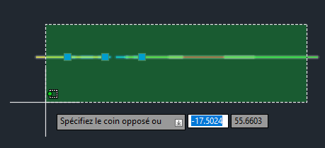

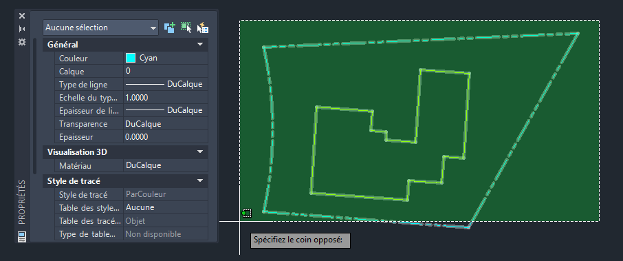

Réessayons, mais cette fois, je vais sélectionner toutes les lignes du dessin à l’aide d’une fenêtre de capture.
Désormais, lorsque je sélectionne la ligne continue et la ligne fantôme, la palette des propriétés répertorie deux objets polyligne distincts. Dans une instance de la commande JOINDRE, j’ai pu joindre de nombreuses lignes et arcs en plusieurs polylignes.

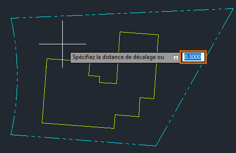

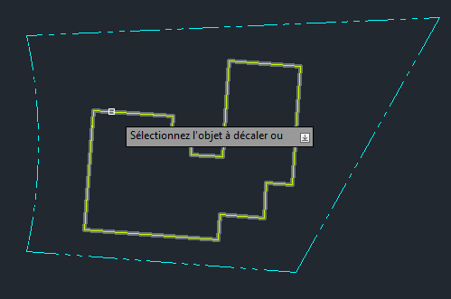

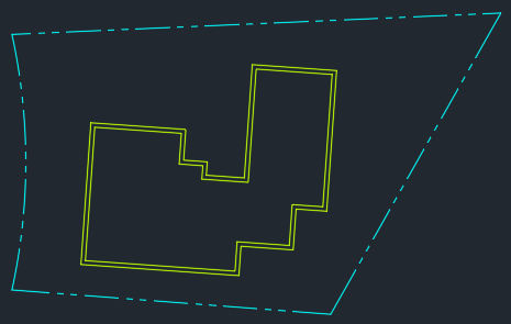

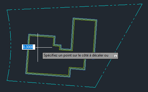

Dans l’exemple ci-dessous, je vais utiliser DECALER pour créer une polyligne avec une distance spécifique par rapport à la polyligne d’origine.
Vous pouvez également saisir DECALER sur la ligne de commande.
En sélectionnant la polyligne fermée et en utilisant DECALER, j’ai pu créer une nouvelle polyligne à l’intérieur de la polyligne d’origine.
Pour en savoir plus sur la commande DECALER, reportez-vous à la rubrique A propos du décalage d’objets.

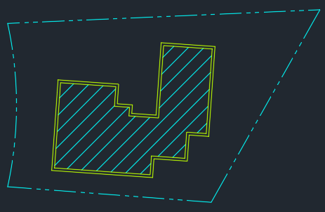

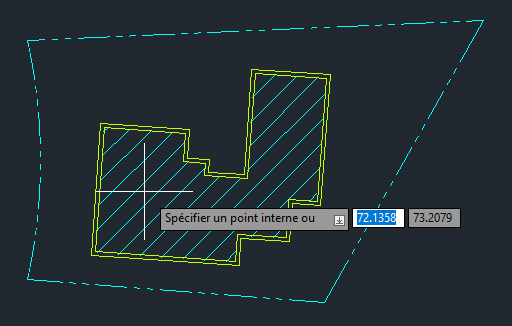

Dans l’exemple suivant, je vais utiliser la polyligne fermée comme contour de hachures et hachurer à l’intérieur de la polyligne.
Vous pouvez également saisir HACHURES sur la ligne de commande.
J’ai utilisé la polyligne fermée de l’exemple précédent comme contour des hachures.
