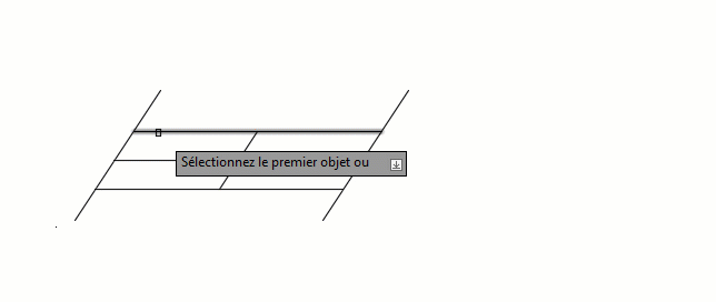

Avez-vous déjà essayé de créer un raccord ou un chanfrein, ou d'ajuster ou de prolonger une ligne sans qu'AutoCAD ait terminé l'opération ? Pour finalement découvrir que le rayon est trop petit ou que l'objet que vous avez essayé de prolonger ne peut pas être étendu ?
Savez-vous que vous pouvez afficher un aperçu et évaluer les modifications potentielles de nombreuses commandes d'édition ? Les indicateurs visuels dans AutoCAD permettent de réduire le nombre de clics supplémentaires et la nécessité d'annuler les résultats inattendus.

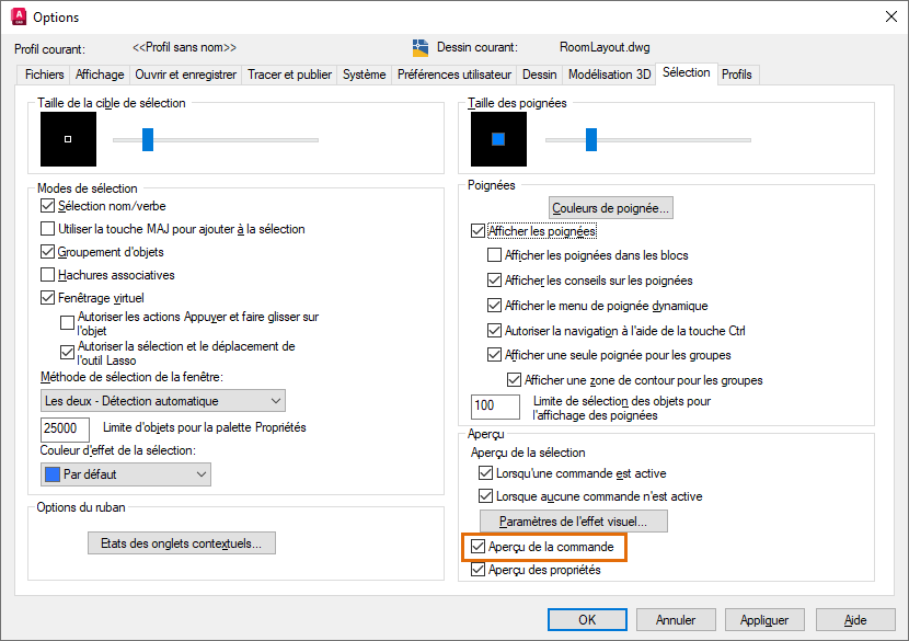

L'aperçu des commandes est activé par défaut. Assurons-nous qu'elle est bien activée.

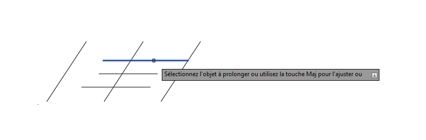

Tapez pr (commande PROLONGE) dans la fenêtre de commande ou la zone de saisie dynamique, puis appuyez sur la touche Entrée.
Un aperçu de l'extension de ligne s'affiche. L'extension de la ligne est temporaire jusqu'à ce que vous sélectionniez la ligne.

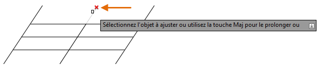

Si vous avez mis fin à la commande PROLONGE, entrez ajuster sur l'invite de commande.
Un aperçu du résultat de l'ajustement est affiché. Un badge de curseur en regard de la cible de sélection est également affiché pour indiquer l'opération d'ajustement.

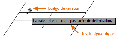

AutoCAD affiche des messages d'erreur ou des notifications indiquant la raison pour laquelle certaines actions ne peuvent pas être effectuées, généralement dans la fenêtre de commande. L'aperçu des commandes, lorsque les badges de curseur et la saisie dynamique sont activés, peut vous indiquer si l'opération en cours peut être effectuée et le résultat sans avoir à terminer la commande ou l'action attendue.
Lorsque la saisie dynamique est activée, les invites s'affichent dans l'infobulle en regard du curseur. Lorsque vous apportez des modifications à votre dessin, vous pouvez facilement voir les objets, actions ou messages d'erreur pris en charge sans déplacer le curseur entre l'emplacement du curseur et la ligne de commande.
Les badges de curseur sont les petites icônes qui s'affichent à proximité des réticules ou du curseur de la cible de sélection. Ils sont dynamiques et vous aident à identifier l’opération de modification que vous allez effectuer.
Lorsque vous placez le curseur sur un objet d'un calque verrouillé, un badge de verrouillage ( ) s'affiche. Déverrouillez le calque pour sélectionner l'objet de votre choix.
Le badge de curseur arrêter ( ) est très pratique, car il indique si un objet ou une action est autorisé(e). Ce badge vous permet de savoir plus facilement si vous essayez d'effectuer une opération non prise en charge. Vous pourriez utiliser un rayon trop grand lors de la création d'un raccord ou de la sélection d'une limite incorrecte à ajuster. Il n'y a pas d'aperçu non plus tant que vous n'avez pas sélectionné un objet pris en charge ou une action autorisée pour la commande active.
