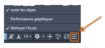

Vous pouvez essayer d’autres techniques qui ne nécessitent pas de recourir à cette mesure rapide, mais extrême.

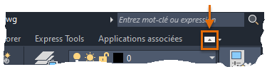

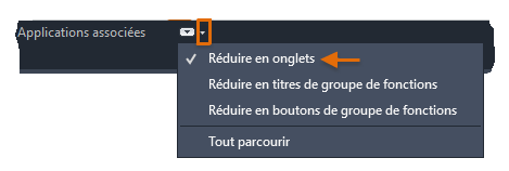

Le ruban tient une grande place dans la fenêtre de l'application. Au lieu de le désactiver complètement, vous pouvez parcourir les différents modes d'affichage.

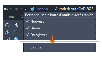

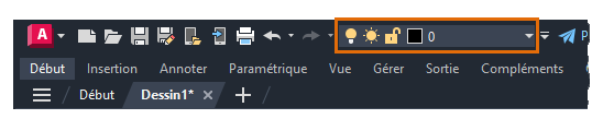

Lorsque le ruban est réduit, l'accès aux outils du groupe de fonctions Calques n'est pas aussi pratique. Toutefois, vous pouvez ajouter la liste déroulante Calque à la barre d'outils d'accès rapide à la place.
Voici le résultat.

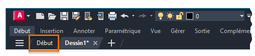

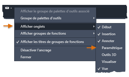

Tout le monde n'utilise pas l'onglet Début. Vous pouvez le désactiver, le cas échéant.

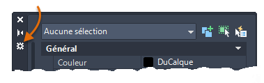

Deux des palettes les plus utilisées sont les suivantes : Propriétés et Gestionnaire des propriétés des calques. L'ancrage conjoint de ces deux palettes avec l'option Masquer automatiquement constitue un compromis entre perdre deux sections de la zone de dessin en échange d'un accès en déplacement instantané.
Lorsque vous survoler ou faites pivoter cette palette, un accès temporaire et rapide est fourni lorsque vous en avez besoin.
Vous avez la possibilité de redimensionner la largeur de la palette lorsqu'elle s'affiche.

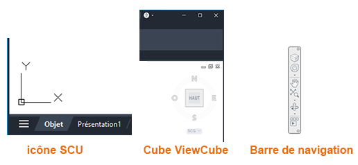

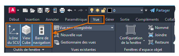

Le système de coordonnées utilisateur est utile dans certains dessins 2D, et il est essentiel pour la modélisation 3D. Si vous n'utilisez pas le SCU fréquemment, vous pouvez facilement le masquer. Il en est de même pour la commande ViewCube et la barre de navigation.
Les commandes de fenêtre sont surtout utilisées pour la modélisation 3D. Si vous ne les utilisez pas, vous pouvez masquer ces commandes pour réduire l'encombrement visuel dans les dessins 2D.

La barre d'état contient des paramètres et des commandes courantes. La désactivation des commandes dont vous n'avez pas besoin est extrêmement facile.
