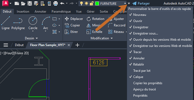

Vous recherchez un autre moyen pour accéder rapidement aux commandes de calques simples ? Vous pouvez ajouter la commande Liste des calques à la barre d’outils d’accès rapide. Cela peut être particulièrement utile si vous souhaitez fermer le ruban pour gagner de l’espace à l’écran, mais que vous devez quand même activer ou désactiver le calque actif.
Pour ajouter la commande Liste des calques à la barre d’outils d’accès rapide, cliquez simplement sur la liste déroulante Personnaliser de la barre d’outils d’accès rapide et sélectionnez Calque.

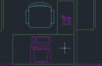

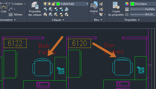

Certains dessins peuvent contenir des centaines, voire des milliers de calques pour les dessins particulièrement volumineux. Il est souvent difficile de faire défiler une liste de calques et d’en trouver un en particulier. Rendre courant (commande RENDCALQUECOUR) est un moyen pratique de modifier le calque courant.
Supposons que vous souhaitiez rendre le calque FURNITURE courant. Bien entendu, il vous suffit d’ouvrir la liste des calques et de les faire défiler jusqu’à ce que vous trouviez le calque FURNITURE. Mais utilisons plutôt l’option Rendre courant pour modifier rapidement le calque courant.
 .   Trouver
.   Trouver
		Le calque FURNITURE est désormais le calque courant.

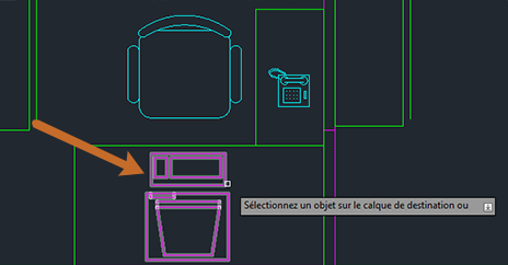

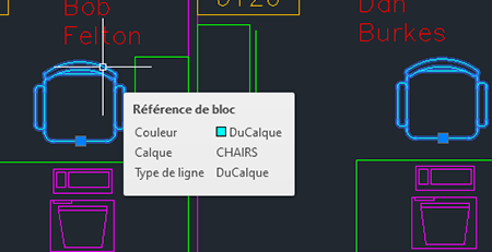

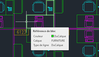

Comme son nom l’indique, la commande Remplacer par le calque courant (commande CALQUECOUR) permet de transférer un objet d’un calque à un autre.
Supposons que vous souhaitiez transférer ces chaises du calque CHAIR au calque FURNITURE à l’aide de l’option Remplacer par le calque courant.
 .   Trouver
.   Trouver
		Les chaises sont maintenant sur le calque FURNITURE.

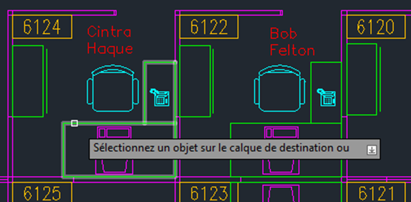

Comme pour l’option Remplacer par le calque courant, mentionnée dans la section précédente, l’option Copier le calque (commande CHANGCALQUEMULT) modifie le calque d’un objet. Aucun des calques ne doit être actif en dehors de l’option Copier le calque.
Supposons que vous souhaitiez placer les téléphones sur le calque CPU.
 Trouver
   Trouver
Le téléphone est maintenant sur le calque CPU.

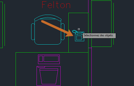

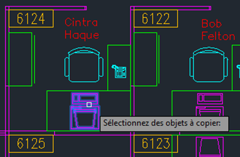

Avec les deux commandes précédentes, nous avons modifié les propriétés des objets déjà présents dans le dessin. Mais supposons que vous souhaitiez copier des objets et les placer sur un autre calque. Pour ce faire, utilisez l’option Copier les objets vers un nouveau calque (commande COPIERVERSCALQUE).
Cette fois, supposons que vous souhaitiez copier cet ordinateur sur le calque FURNITURE.
 .   Trouver
.   Trouver

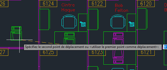

Calque précédent (commande CALQUEP) est semblable à une commande Annuler pour les calques uniquement. Elle annule la dernière modification ou le dernier jeu de modifications effectué à l’aide de la commande Liste des calques, Gestionnaire des propriétés des calques ou -CALQUE.
Voyons un exemple simple. Supposons que vous souhaitiez effacer les objets non mobiliers dans la box 6124.
Nous allons verrouiller le calque temporairement pour les panneaux de box et geler le calque mobilier afin de pouvoir effacer les objets souhaités, puis annuler les actions de calque.
 .   Trouver
.   Trouver

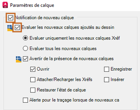

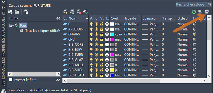

Vous pouvez demander au programme de vous avertir automatiquement lorsque de nouveaux calques sont ajoutés à un dessin. De nouveaux calques peuvent être ajoutés lors de l’association de références externes ou de l’insertion de blocs. De même, si vous travaillez avec des dessins partagés, de nouveaux calques peuvent être ajoutés par d'autres collaborateurs.
Lorsque la fonctionnalité Notification de calque est activée et qu’un calque est ajouté par la suite, un message bulle ou de boîte de dialogue s’affiche après avoir spécifié des opérations impliquant des fichiers, des états de calques ou un traçage. La barre d'état affiche également une icône indiquant les nouveaux calques.
Essayons de configurer une notification automatique pour les nouveaux calques.
 .   Trouver
.   Trouver
Chaque option indique quand la notification s’affiche. Si l’option Ouverte est sélectionnée et qu’un nouveau calque est présent, une notification s’affiche lorsque vous ouvrez le dessin. Si l’option Enregistrer est sélectionnée et qu’il y a un nouveau calque, une notification s’affiche à chaque fois que vous enregistrez.
