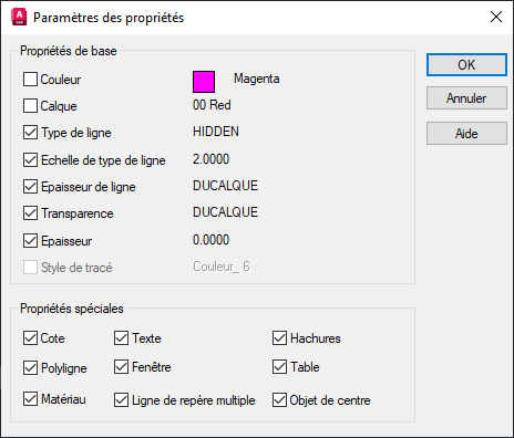

Vous vous souvenez de l'option Paramètres mentionnée plus haut dans cet article ? Dans cet exemple, je vais copier les propriétés d'une ligne vers d'autres objets et utiliser l'option Paramètres pour limiter les propriétés copiées.
Remarques concernant les paramètres de propriété :
Notez que le calque et la couleur n'ont pas été copiés dans les objets de destination.

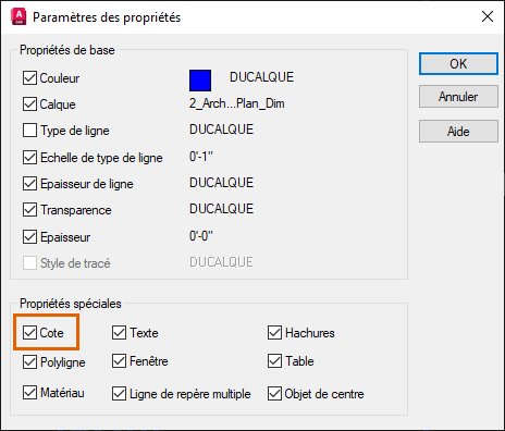

Il peut s'avérer utile de copier les propriétés d'un objet dans un dessin vers des objets dans un autre dessin. Dans cet exemple, je vais copier les propriétés d'un objet de cote vers un objet de cote dans un autre dessin. Pour cet exemple, nous allons devoir effectuer quelques réglages et examiner les paramètres des propriétés spéciales de MATCHPROP.
Pour en savoir plus sur les gabarits, consultez Avez-vous essayé : utilisation des gabarits.
Vous êtes maintenant prêt à voir comment utiliser CORRESPROP dans les dessins.
Les propriétés spéciales appliquent des propriétés spécifiques au type d'objet source. Pour les objets de cote qui incluent le style de cote et plus encore.

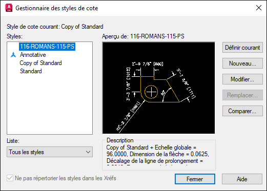

La cote est mise à jour comme prévu. Mieux encore, si le style de cote n'existe pas, il est créé dans le dessin. Vérifiez ce paramètre à l'aide de la commande COTSTYLE. Trouver
Lorsque vous utilisez CORRESPROP dans plusieurs dessins, tous les styles ou définitions nécessaires sont créés dans le dessin. Ces opérations peuvent inclure :

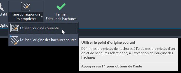

Lorsque vous utilisez CORRESPROP pour copier des propriétés d'un objet de hachures vers un autre, les coordonnées d'origine des hachures sont également copiées. Pour éviter de copier l'origine, suivez la procédure ci-dessous.
Le ruban contextuel Editeur de hachures s'affiche.
Il s'agit de l'objet source. Les propriétés sont copiées dans les hachures en cours de modification.
