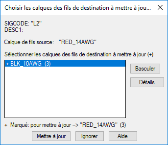

Définit et met à jour les calques de fils de destination.
Trouver
Entrée de commande :
AESYNCWIRETYPE
Répertorie les fils de destination à mettre à jour pour correspondre au type de fil du calque de fils source.
Permet de sélectionner ou de désélectionner un fil pour la mise à jour du calque de fils.
Ouvre la boîte de dialogue « Mises à jour des types de fil en attente », qui affiche des informations supplémentaires sur la mise à jour des types de fil.
Applique les modifications et effectue la synchronisation.
Ignore la vérification des incohérences de type de fil de destination pour le réseau sélectionné.
