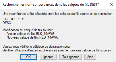

Synchronisez les types de fil à partir de la flèche source.

Synchronisez les types de fil pendant que vous convertissez les fils d’un type à un autre.
