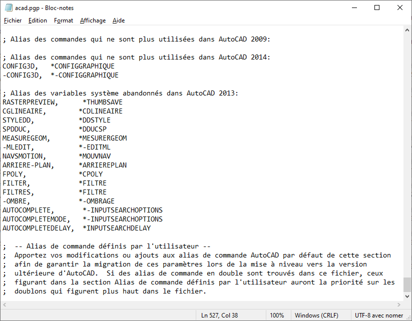

Windows
  1. Effectuez l'une des opérations suivantes :
    • Cliquez sur l'onglet Gérer  le groupe de fonctions Personnalisation  Modifier les alias (icône déroulante)  Modifier les alias. Trouver
    • Sur la ligne de commande, entrez ai_editcustfile, puis appuyez sur Entrée. Entrez ensuite acad.pgp (AutoCAD) ou acadlt.pgp (AutoCAD LT) et appuyez sur Entrée.
    • Remarque : Pour ouvrir le fichier PGP par défaut, vous pouvez aussi lancer l'Explorateur de fichiers, accéder à votre dossier utilisateur, puis double-cliquer sur le dossier Application Data ou AppData. Continuez l'exploration pour accéder à Roaming\Autodesk\<nom du produit>\<version>\<langue>\Support. Cliquez deux fois sur le fichier acad.pgp (ou acadlt.pgp pour AutoCAD LT) afin de le modifier. Si vous êtes invité à indiquer l'application à utiliser, sélectionnez le Bloc-notes.
  2. Dans l'éditeur de texte, faites défiler la liste vers le bas et ajoutez vos nouveaux alias de commande sous la section Alias de commande définis par l'utilisateur.
    Remarque : Si vous souhaitez remplacer un alias de commande existant, tel que C pour lancer la commande COPIER au lieu de la commande CERCLE, il est préférable de ne pas modifier la définition d'alias de commande existante, mais plutôt d'ajouter une nouvelle entrée dans la section Alias de commande définis par l'utilisateur. La dernière définition est celle que le produit charge.
  3. Enregistrez le fichier PGP après avoir apporté les modifications souhaitées.
  4. Dans AutoCAD ou un produit basé sur AutoCAD, sur la ligne de commande, entrez reinit et appuyez sur la touche Entrée.
  5. Dans la boîte de dialogue Réinitialisation, cliquez sur le fichier PGP. Cliquez sur OK.
  6. Testez votre nouvel alias de commande et modifiez le fichier PGP selon vos besoins.

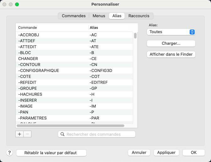

Mac OS
  1. Cliquez sur le menu Outils > Personnaliser > Modifier les alias de commande (PGP). (Commande ALIASEDIT)
  2. Effectuez l'une des opérations suivantes :
    • Cliquez sur pour ajouter un alias.
    • Cliquez sur pour supprimer un alias.
    • Sélectionnez un alias, cliquez avec le bouton droit de la souris, puis sélectionnez Modifier pour modifier un alias existant.
    • Cliquez sur Charger pour charger un fichier .pgp hérité afin d'ajouter des alias personnalisés à la liste courante.
    • Cliquez sur Afficher dans le Finder pour localiser le fichier .pgp si vous souhaitez le copier sur un autre ordinateur.
  3. Cliquez sur Appliquer pour appliquer les modifications et continuer à en effectuer, ou cliquez sur OK pour appliquer les modifications et fermer la boîte de dialogue.
Remarque : Les modifications apportées aux alias de commande sont enregistrées dans le fichier acaduser.pgp (ou acadltuser.pgp pour AutoCAD LT).
