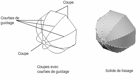

Guidages
Spécifie les courbes de guidage qui gèrent la forme du solide ou de la surface lissé(e). Vous pouvez utiliser des courbes de guidage pour contrôler la façon dont les points sont associés aux coupes correspondantes afin d'éviter les résultats inattendus, tels que des plis sur le solide ou la surface obtenu(e).
  • Présenter une intersection avec chaque coupe
  • Commencer sur la première coupe
  • Se terminer sur la dernière coupe
Sélectionnez un nombre quelconque de courbes de guidage pour la surface lissée ou le solide lissé et appuyez sur Entrée.

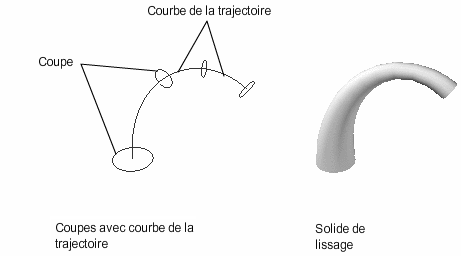

Trajectoire
Spécifie la trajectoire du solide ou de la surface lissé(e).
La courbe de la trajectoire doit couper tous les plans des coupes.
