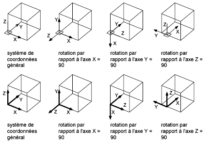

X , Y , Z
Fait pivoter le SCU courant autour de l'axe spécifié.
Pointez votre pouce droit dans la direction positive de l'axe X et repliez vos doigts. Les doigts pliés indiquent alors la direction positive de la rotation autour de l'axe.
Pointez votre pouce droit dans la direction positive de l'axe Y et repliez vos doigts. Les doigts pliés indiquent alors la direction positive de la rotation autour de l'axe.
Pointez votre pouce droit dans la direction positive de l'axe Z et repliez vos doigts. Les doigts pliés indiquent alors la direction positive de la rotation autour de l'axe.
Vous pouvez définir tout SCU en spécifiant une origine et une ou plusieurs rotations autour de l'axe X, Y ou Z.
