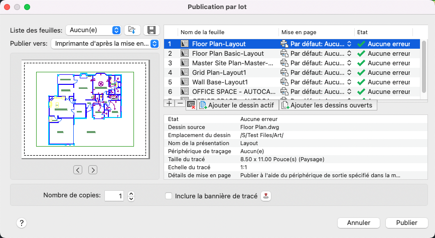

Boîte de dialogue Publication par lot
Indique les feuilles de dessin que vous pouvez regrouper, réorganiser et publier sous forme de jeu de dessins à feuilles multiples.

Liste de feuilles :
Affiche le fichier de jeu de dessins courant (DSD).
Bouton Charger la liste des feuilles
Affiche une boîte de dialogue standard de sélection de fichiers, qui permet de sélectionner un fichier DSD à charger. Affiche la boîte de dialogue Remplacer ou ajouter, si une liste de feuilles de dessin figure déjà dans la boîte de dialogue Publication par lot. Vous pouvez remplacer la liste de feuilles de dessin existante par les nouvelles feuilles ou ajouter ces feuilles à la liste courante.
Bouton Enregistrer la liste des feuilles
Affiche la boîte de dialogue Enregistrer la liste sous, qui permet d'enregistrer la liste courante des dessins sous la forme d'un fichier DSD. Les fichiers DSD servent à établir des listes de fichiers dessin et les listes de présentations sélectionnées dans ces fichiers dessin.

Liste des feuilles à publier
Contient la liste des feuilles de dessin à inclure pour publication. Cliquez sur la colonne de mise en page pour modifier les paramètres de la feuille. Utilisez le menu contextuel et les boutons disponibles pour ajouter des feuilles ou apporter d'autres changements à la liste.
Nom de la feuille
Associe le nom du dessin et le nom de présentation à l'aide d'un tiret (-). Les noms de feuille de dessin doivent être uniques au sein d'un fichier PDF.
Mise en page
Affiche la mise en page nommée de la feuille. Vous pouvez changer la mise en page en cliquant sur le nom de la mise en page et en sélectionnant une autre mise en page dans la liste. Vous ne pouvez appliquer aux feuilles de l'objet que des mises en page d'objet et seules les mises en page de présentations nommées s'appliquent aux feuilles de la présentation nommée.
Etat
Affiche l'état de la feuille lorsqu'elle est chargée dans la liste des feuilles.

Détails de la feuille
Affiche les informations suivantes sur la feuille sélectionnée : état, dessin source, emplacement du dessin, nom de la présentation, périphérique de traçage, taille du tracé, échelle du tracé et détails de la mise en page.
