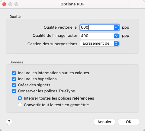

Boîte de dialogue PDF - Options
TRACEUR (commande)
Barre d'outils :  : Sélectionner une sortie PDF >
Qualité
Indique la résolution du fichier PDF.
Qualité vectorielle
Définit la résolution des graphiques vectoriels et des dégradés. Si le fichier PDF est destiné à l'impression depuis un visualiseur, sélectionnez une résolution qui correspond à celle de la sortie de votre traceur ou de votre imprimante. Si le fichier PDF est destiné à l'affichage, sélectionnez les résolutions les plus élevées (supérieures à 2 400 ppp).
Qualité de l'image raster
Définit la résolution des images raster. Si le fichier PDF est destiné à l'impression depuis un visualiseur, sélectionnez une résolution qui correspond à celle de la sortie de votre traceur ou de votre imprimante. Si le fichier PDF est destiné à l'affichage, sélectionnez les résolutions les plus élevées (supérieures à 2 400 ppp). La qualité de l'image raster ne peut pas être supérieure à celle de l'image vectorielle.
Conseil : Si vous générez des fichiers PDF à partir de dessins très détaillés (carte topographique couvrant une région étendue, par exemple), utilisez une résolution plus élevée pour bénéficier d'un meilleur niveau de détail. Plus la résolution est élevée, meilleure est la qualité de l'image. Parallèlement, la vitesse d'impression diminue et la taille du fichier augmente.
Gestion de la fusion
Spécifie si les lignes superposées sont remplacées (la ligne supérieure masque la ligne inférieure) ou fusionnées (les couleurs des lignes sont fondues ensemble).
Données
Spécifie les données à inclure éventuellement dans le fichier PDF.
Inclure les informations sur les calques
Ajoute les informations sur les calques dans le fichier PDF afin que vous puissiez les activer ou les désactiver lors de l'affichage ou de l'impression des fichiers PDF.
Inclure les hyperliens
Convertit des hyperliens en hyperliens PDF. Si vous ne sélectionnez pas cette option, les hyperliens ne sont pas transférés vers le fichier PDF.
Créer des signets
Affiche des liens vers les vues existantes dans le groupe de fonctions des signets du visualiseur PDF.
Conserver les polices TrueType
Intégrer toutes les polices référencées
Incorpore les polices TrueType dans le fichier PDF afin qu'elles s'affichent correctement même si elles ne sont pas disponibles dans la visionneuse PDF. Si vous ne sélectionnez pas cette option, la visionneuse PDF utilise des polices de substitution.
Remarque : Les polices suivantes ne sont pas incorporées, même si vous sélectionnez cette option :
  • Les polices ne pouvant pas être distribuées en raison de restrictions légales, et dont la détermination est encodée dans la définition de police.
  • Polices, autres que polices TrueType.
  • Polices asiatiques verticales.
Convertir tout le texte en géométrie
Convertit tout le texte en géométrie dans le fichier PDF. Cette option garantit que le texte dans le fichier PDF sera identique à celui du dessin. Toutefois, la taille du fichier PDF augmente et le texte peut être pixellisé lorsque vous affichez le fichier PDF avec un zoom très élevé. Vous pouvez réduire la pixellisation en augmentant la qualité de l'image raster.
Remarque :
  • Lorsque vous convertissez du texte en géométrie, vous pouvez tout de même le rechercher dans la visionneuse PDF à l'aide de la fonction Rechercher.
  • Le texte rédigé avec les polices SHX est toujours converti en géométrie, même si vous ne sélectionnez pas cette option. En outre, le texte est copié dans le fichier PDF, sous forme de commentaire. Vous pouvez trouver le texte converti dans le fichier PDF en recherchant les commentaires dans la visionneuse PDF.
