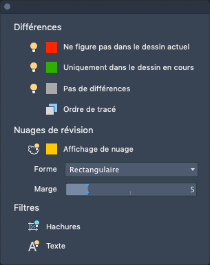

Palette Paramètres
Différences
Active ou désactive les objets qui se trouvent uniquement dans le dessin courant, uniquement dans le dessin comparé ou qui sont communs aux deux.
Echantillon de couleur. Spécifie la couleur des objets qui se trouvent uniquement dans le dessin courant, uniquement dans le dessin comparé ou qui sont communs aux deux.
Contrôle l'ordre d'affichage des objets qui se chevauchent dans la comparaison.
Nuages de révision
Affiche ou masque les nuages de révision autour de chaque jeu de modifications dans la comparaison. Les jeux de modifications sont les mêmes, que des nuages de révision s'affichent ou non.
Forme
  • Rectangulaire. Crée un nuage de révision rectangulaire unique autour de chaque modification définie pour montrer les modifications effectuées.
  • Polygonal. Crée des nuages de révision polygonaux autour de chaque ensemble de modifications pour afficher les modifications.
Marge. Contrôle la marge entre les ensembles de modifications et les nuages de révision.
Filtres
Détermine si les objets de hachures sont inclus dans la comparaison.
Détermine si des objets de texte sont inclus dans la comparaison.
