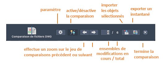

Le viseur Comparaison de fichiers DWG s'affiche, et les résultats de la comparaison apparaissent dans le dessin courant. Ce viseur fournit de nombreuses commandes et options permettant de réviser et de contrôler le résultat de la comparaison.

Naviguer entre des jeux de modifications
Cliquez sur les flèches droite et gauche pour effectuer un zoom avant sur le jeu de modifications suivant ou précédent.
Copier des objets du dessin comparé dans le dessin courant
Cliquez sur Importer des objets pour importer les objets sélectionnés du dessin comparé dans le dessin courant.
- Dans la comparaison, sélectionnez les objets à copier dans le dessin courant, puis appuyez sur Entrée. Seuls les objets qui ne sont pas dans le dessin courant peuvent être importés.
Les objets sélectionnés dans la comparaison sont copiés dans le dessin courant et ne diffèrent plus d'un dessin à l'autre.
Exporter un instantané de dessin pour enregistrer les différences
Cliquez sur Exporter le cliché pour combiner les deux dessins de comparaison dans un nouveau cliché de comparaison en vue de les examiner plus en détail.
- Dans la boîte de dialogue Exporter un instantané de comparaison, cliquez sur Continuer.
- Enregistrez le fichier dessin. Le nom par défaut du fichier est Compare_Dessin courant vs Dessin comparé.dwg.
Cette opération crée un fichier dessin affichant les différences entre les deux fichiers. Dans l'instantané de dessin, les deux dessins de la comparaison sont stockés en tant que blocs.
Mettre fin à la comparaison
Cliquez sur cette option pour mettre fin à la comparaison et fermer le viseur Comparaison de fichiers DWG.
