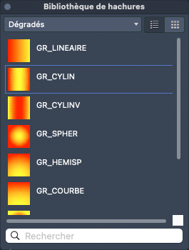

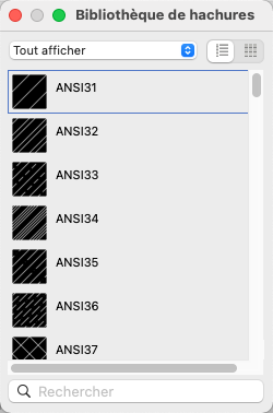

Bibliothèque de hachures
Affiche les images d'aperçu de tous les motifs prédéfinis et personnalisés, ainsi que les motifs de remplissage avec gradients.
La bibliothèque de hachures peut être affichée sous forme de boîte de dialogue lors de l'utilisation de la boîte de dialogue Hachures et gradient, ou en tant que palette à partir du viseur Hachures ou Gradient.
Résumé
Organise, en cinq catégories, les motifs répertoriés par ordre alphabétique. Cliquez sur une image pour sélectionner un motif.
Liste d'options
Les options suivantes s'affichent.
Catégorie de motif
Répertorie les catégories de motif utilisées pour grouper les motifs de hachures et de gradient.
Les catégories suivantes sont répertoriées :
  • Afficher Tous. Affiche tous les motifs disponibles dans toutes les catégories.
  • ANSI. Affiche tous les motifs ANSI fournis avec le programme.
  • ISO. Affiche tous les motifs ISO fournis avec le programme.
  • Autres prédéfinis. Affiche tous les autres motifs (non ANSI et non ISO) fournis avec le programme.
  • Personnalisée. Affiche la liste de fichiers PAT personnalisés que vous avez ajoutés au Chemin de recherche de fichiers de support du programme.
  • Gradient. Affiche tous les motifs de gradient.
Ajouter des motifs
Charge un fichier PAT dans la bibliothèque de hachures.
Rechercher dans le Finder
Affiche le fichier PAT du Finder comprenant le motif sélectionné dans la liste des motifs.
Liste des motifs
Affiche une liste de tous les motifs disponibles en fonction de la catégorie du motif sélectionné.
Vue Liste/Icône
Active ou désactive l'affichage des aperçus des motifs des vues Liste et Icône uniquement. La vue Liste affiche une petite image d'aperçu ainsi que le nom du motif.
Rechercher
Filtre la liste des motifs en fonction de la chaîne de texte saisie. Cliquez sur X pour effacer la chaîne de texte courante.
