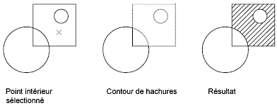

Vous avez le choix entre plusieurs méthodes pour spécifier les contours d'une hachure.
- Spécifiez un point dans une zone enfermée par des objets.
- Sélectionnez des objets qui enferment une zone.
- Spécifiez des points de contour à l'aide de l'option de dessin -HACHURES.
Les invites suivantes s'affichent.
- Choisir un point interne
- Détermine un contour à partir d'objets existants formant une zone fermée autour du point spécifié.
- Sélectionner les objets
- Détermine un contour à partir des objets sélectionnés qui forment une zone fermée.
