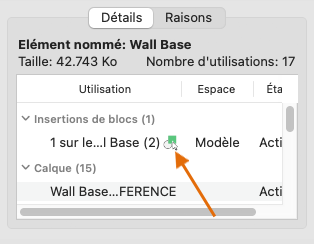

  2. Dans la boîte de dialogue Purger, cliquez sur Afficher détails si nécessaire.
  3. Cliquez sur Éléments non purgeables.
  4. Dans le volet gauche, développez l'arborescence pour Blocs.
  5. Dans l'arborescence, sélectionnez une définition de bloc à prévisualiser et localiser dans le dessin courant.
  6. Sous Détails dans le volet de droite, cliquez sur Sélectionner des objets.
    La boîte de dialogue se ferme, les références de blocs spécifiées sont toutes sélectionnées et un zoom est automatiquement appliqué au dessin afin de les inclure toutes.
