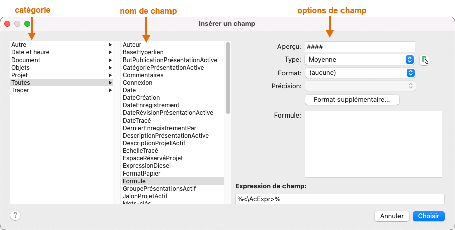

Pour insérer un champ dans une cellule
Cliquez dans une cellule.
Dans le viseur Cellule de tableau, cliquez sur Insérer un champ.
Dans la boîte de dialogue Insérer un champ, sélectionnez une catégorie et un nom de champ.
Spécifiez les options disponibles pour le champ sélectionné.
Cliquez sur Choisir.
