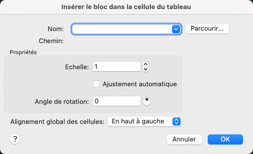

Insertion d'un bloc dans une cellule du tableau
  1. Cliquez dans une cellule.
  2. Dans le viseur Cellule de tableau, cliquez sur Insérer un bloc.
  3. Sélectionnez un bloc dans la liste déroulante ou cliquez sur Parcourir pour rechercher un bloc.
  4. Définissez les propriétés suivantes :
    • Echelle. Spécifie l'échelle de la référence du bloc. Entrez une valeur ou sélectionnez Ajustement automatique pour adapter le bloc à la taille de la cellule sélectionnée.
    • Angle de rotation. Spécifie un angle de rotation.
    • Alignement global des cellules. Spécifie l'alignement du bloc dans la cellule du tableau.
  5. Cliquez sur OK.
    Si des attributs sont associés au bloc, une boîte de dialogue s'affiche, dans laquelle vous pouvez indiquer les valeurs des attributs.

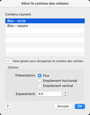

Gestion des blocs dans une cellule du tableau
  1. Cliquez dans la cellule contenant le bloc.
  2. Double-cliquez sur le bloc pour modifier ses propriétés après son insertion.
  3. Sélectionnez Gérer le contenu des cellules dans le viseur Cellule de tableau pour supprimer un bloc d'une cellule ou pour gérer plusieurs blocs dans une cellule.
    Remarque : Développez le viseur Cellule de tableau si l'icône n'est pas visible.
    1. Supprimez et réorganisez des blocs, et définissez la présentation et l'espacement.
    2. Cliquez sur OK pour terminer.
