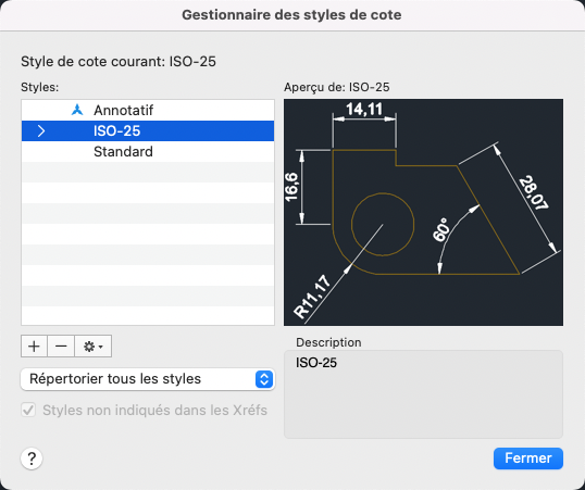

Gestionnaire des styles de cote
Permet de créer des styles, de définir le style courant, de modifier les styles, de définir des valeurs de remplacement pour le style courant et de comparer des styles.

Style de cote courant
Affiche le nom du style de cote en cours d'utilisation. Le style de cote par défaut est STANDARD. Le style courant est appliqué aux cotes que vous créez.
Styles
Enumère tous les styles de cote présents dans le dessin. Le style courant est en surbrillance. Cliquez avec le bouton droit de la souris dans la liste afin d'afficher un menu contextuel d'options permettant de définir le style courant, de renommer et de supprimer des styles. Vous ne pouvez pas supprimer un style courant ou en cours d'utilisation dans le dessin. L 'icône précédant un nom de style indique que le style est annotatif.

Aperçu
Affiche une représentation graphique du style sélectionné dans la liste Styles.
Description
Décrit le style sélectionné dans la liste Styles par rapport au style courant. Si la description est trop longue pour s'afficher dans l'espace prévu, vous pouvez cliquer dans le volet et la faire défiler vers le bas à l'aide des touches fléchées.
