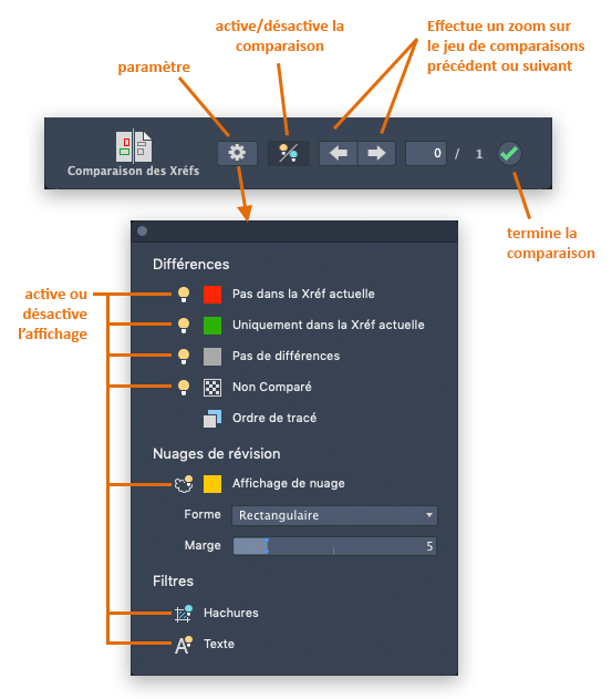

Le viseur Comparaison de Xréfs s'affiche, et les résultats de la comparaison apparaissent dans le dessin actuel. Ce viseur fournit de nombreuses commandes et paramètres permettant de réviser et de contrôler le résultat de la comparaison.
Les différences entre le dessin de comparaison et la Xréf attachée sont regroupées en fonction de leur proximité dans des ensembles de modifications entourés de nuages de révision. Les différences sont séparées par couleur. Par défaut, les couleurs sont attribuées de la manière suivante :
Modifier les paramètres d'affichage de la comparaison
  1. Cliquez sur Paramètres dans le viseur Comparaison de Xréfs.
  2. Dans le groupe de fonctions Paramètres, cliquez sur les contrôles que vous souhaitez modifier.
Modifier la visibilité des objets comparés
Cliquez sur l'icône représentant une ampoule pour les objets que vous souhaitez activer ou désactiver dans le résultat de la comparaison.
Modifier l'ordre de tracé des objets comparés
Cliquez sur ce bouton pour inverser l'ordre de tracé entre les objets qui se chevauchent dans la Xréf et le fichier de dessin référencé dans la comparaison. Par défaut, les objets du dessin hôte sont affichés au-dessus des objets du fichier de dessin référencé.
Modifier la visibilité, la couleur et la forme des nuages de révision
Les nuages de révision permettent de mettre en surbrillance les différences entre une Xréf attachée et le fichier de dessin référencé.
  • Pour activer/désactiver la visibilité des nuages de révision, cliquez sur l'icône représentant une ampoule.
  • Pour modifier la forme des nuages de révision, sélectionnez Rectangulaire ou Polygonal dans la liste déroulante Forme.
  • Pour modifier la distance de décalage entre les jeux de modifications et les nuages de révision, utilisez le curseur Marge.
    La taille des jeux de modifications est déterminée en fonction de la proximité des objets modifiés par rapport à la taille des nuages de révision.
Remarque : La taille des arcs dans les nuages de révision est automatiquement déterminée en fonction de l'étendue du dessin courant. Les dessins plus grands utilisent automatiquement des arcs plus grands dans leurs nuages de révision.
Exclure les hachures ou le texte de la comparaison
Les filtres permettent de masquer les résultats de la comparaison des objets suivants :
  • Cliquez sur cette option pour masquer les comparaisons d'objets de hachures dans le résultat de la comparaison.
  • Cliquez sur cette option pour masquer les comparaisons d'objets texte dans le résultat de la comparaison.
Désactiver temporairement les résultats de comparaison
  • Cliquez sur cette option pour masquer temporairement les résultats de la comparaison pendant que vous travaillez dans le dessin courant.
Naviguer entre des jeux de modifications
Mettre fin à la comparaison
