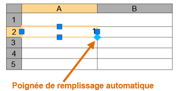

Insertion automatique de données
Vous pouvez incrémenter automatiquement des données dans des cellules adjacentes d'un tableau à l'aide de la poignée de remplissage automatique.
Par exemple, si un tableau comporte une colonne de dates, vous pouvez entrer automatiquement les dates dans cette colonne en entrant la première date nécessaire et en déplaçant la poignée de remplissage automatique.
Des numéros s'afficheront automatiquement dans les cellules par incréments de 1 si vous sélectionnez une cellule et la déplacez. De même, les dates seront résolues par incréments d'un jour si vous sélectionnez une seule cellule. Si deux cellules sont remplies manuellement avec des dates séparées d'une semaine, les cellules restantes sont incrémentées d'une semaine.
